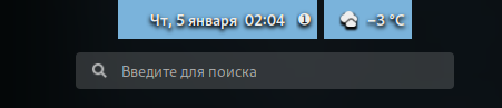

Доброго времени суток,
Не спец, отсюда вопрос, как убрать голубые боксы на верхней панели?

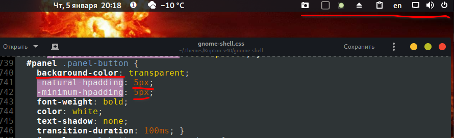

Делал так:
В gnome-shell.css интересующей темы ищем
  #panel .panel-button
И добавляем строку
background-color: transparent;
Там же, кстати, можно изменить расстояние между значками в трее (у меня так)
    -natural-hpadding: 5px;
    -minimum-hpadding: 5px;
Брал инфу из телеги и по ссылке
