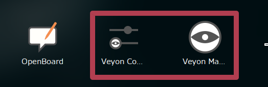

После установки Veyon, создаётся две иконки (1 иконка-настройки, 2 иконка-сама прога)

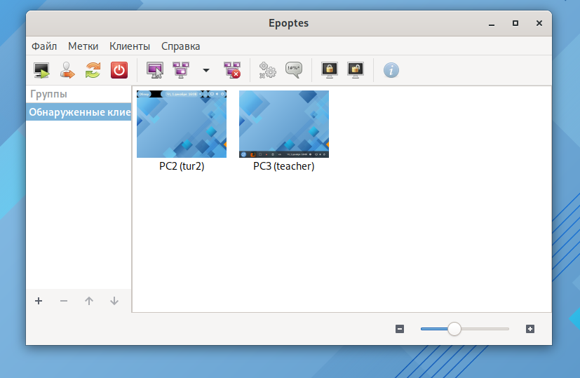

Epoptes добавил в contrib, могут быть пробоемы с vnc клиентом, если имена не совпадут, будем править

За это огромное спасибо!!!irton писал(а): 17 ноя 2022, 11:41 Epoptes добавил в contrib, могут быть пробоемы с vnc клиентом, если имена не совпадут, будем править
Пошел тестировать.

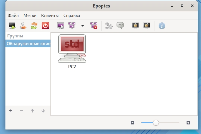

Программа управления компьютерным классом
Клиент и сервер установились без проблем.
Сервер при запуске через консоль выдает следующее:
File "/usr/bin/epoptes", line 16, in <module>
from epoptes.common import config
File "/usr/lib/python3.8/site-packages/epoptes/common/config.py", line 15, in <module>
from epoptes.ui.common import gettext as _
File "/usr/lib/python3.8/site-packages/epoptes/ui/common.py", line 32, in <module>
gi.require_version('Notify', '0.7')
File "/usr/lib64/python3.8/site-packages/gi/__init__.py", line 126, in require_version
raise ValueError('Namespace %s not available' % namespace)
ValueError: Namespace Notify not available
Нужно обновлять python3-notify, процесс небыстрый, пока поставьте через pip
Исправил зависимости, длжно заработать. Обновите.

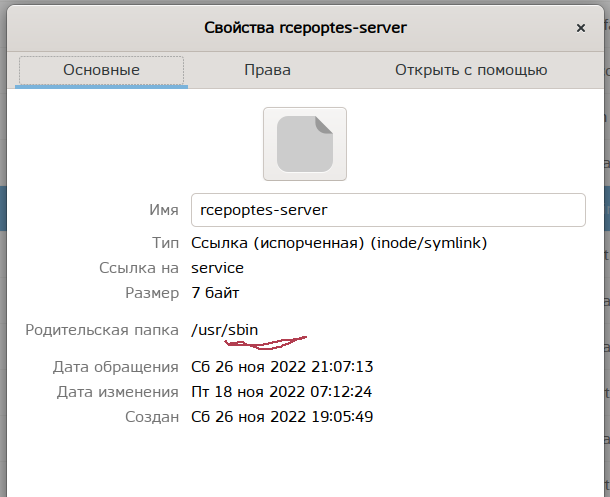

Попробовал на ubuntu. Установил epoptes, внёс пользователя в группу.Запустилось сразу. Потом попробую клиент установить.
После установки сервера epoptes на ubuntu, в терминале было написано
Проверил в ROSA папки и провёл поиск в поисковике на наличие символических ссылок/etc/systemd/system/multi-user.target.wants/epoptes.service → /lib/systemd/system/epoptes.service.. В итоге их нет.Из-за этого наверное epoptes не работает в ROSA.Для epoptes был сгенерирован новый сертификат OpenSSL. Пожалуйста, убедитесь, что вы передаете /etc/epoptes/server.crt своим клиентам, выполнив команду `epoptes-client -c` со своих обычных рабочих станций или с ваших LTSP chroots. Создана символическая ссылка /etc/systemd/system/multi-user.target.wants/epoptes.service → /lib/systemd/system/epoptes.service.

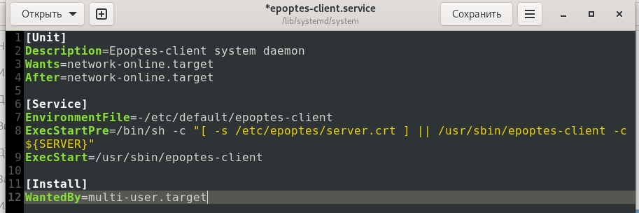

- Сообщения: 8282

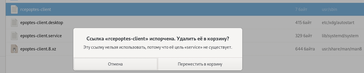

Чтобы такая ссылка появилась, нужно включать службу командойturik02 писал(а): 26 ноя 2022, 19:40 Проверил в ROSA папки и провёл поиск в поисковике на наличие символических ссылок/etc/systemd/system/multi-user.target.wants/epoptes.service → /lib/systemd/system/epoptes.service.. В итоге их нет.Из-за этого наверное epoptes не работает в ROSA.
sudo systemctl enable epoptes-server.service
или
sudo systemctl enable epoptes-client.service
в зависимости от того, какой из пакетов на какой машине установлен.
Если их отдельно устанавливают, epoptes и epoptes-clien.
А то, возможно, на главном компе устанавливается epoptes,
а на остальных компах epoptes-clien.
Вместо bin стоит sbin
Говорит что не существует rcepoptes-server по пути /usr/sbin
- Сообщения: 8282
Похоже, не установлен пакет epoptes.
В этом пакете лежит файл
/usr/sbin/rcepoptes-server
Epoptes установлен. После установки, файла rcepoptes-server по пути /usr/sbin не существует. Так где его взять? Самому может быть можно создать путь?
Неее, есть epoptes и epoptes-client , вот файл rcepoptes-server он как раз в пакете epoptes
darkthief13,Если всё ещё нужно.
Всё было банально. Нужно включить службу командой
или
в зависимости от того, какой из пакетов на какой машине установлен и после перезагрузить компьютер.
или

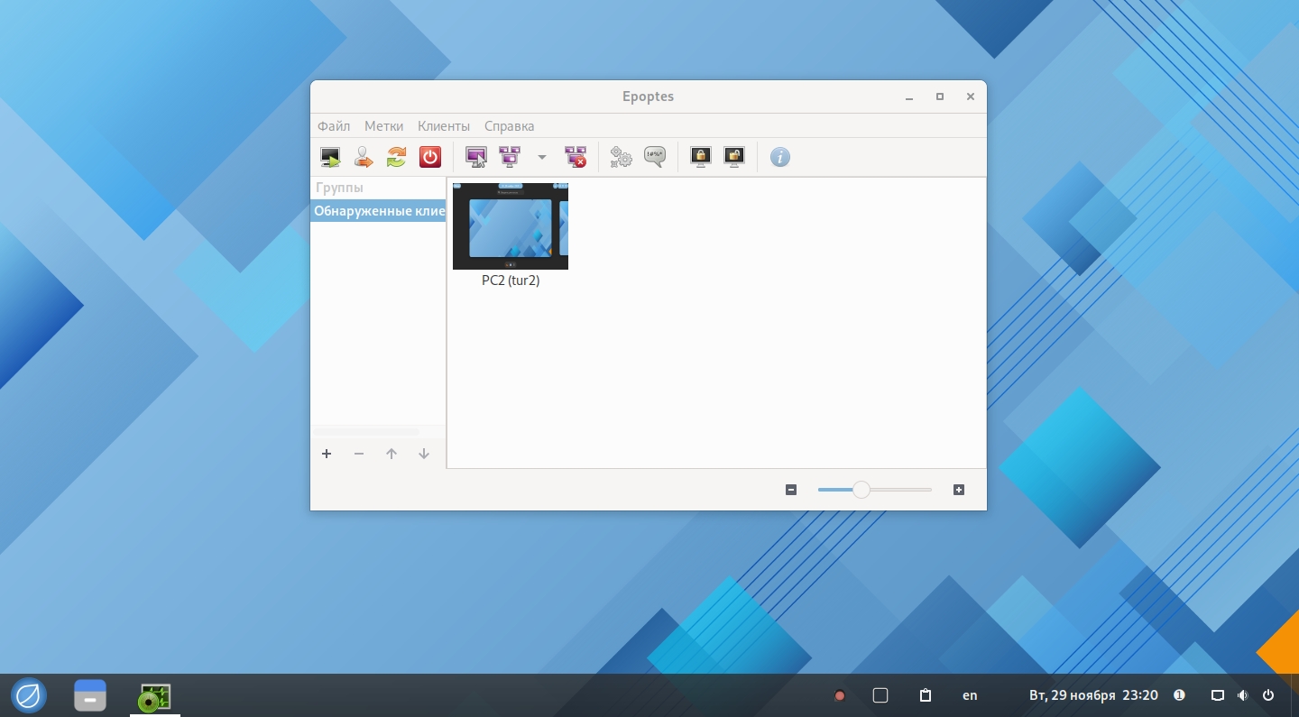

Epoptes хорошо работает )
Но нет предела совершенству.
Epoptes-server отображает иконки клиентов, но не показывает их рабочие столы в реальном времени (вообще нет изображения)
На скриншоте выложил, как должно быть )

Ничего не поменялось... По-прежнему иконка.
darkthief13, Я попробовал у себя. Работает.
Серверный компьютер - без разницы. Клиентский компьютер – должен быть сеанс Xorg (у меня был красный экран, когда я входил в клиентский компьютер под root, но когда я вошёл как пользователь – всё работало).
Миниатюра клиентских экранов обновляются каждые 5 секунд. Как уже говорил, заблокировать экран работает, а разблокировать нет. Но вы можете удалённо перезагрузить заблокированный компьютер.

Попробовал данный вариант, но не получилось.
Отключил полностью Wayland в /etc/gsm/custom.conf
Epoptes сервер выводит имя пользователя, вошедшего в систему, но значок компьютера на изображение на меняется.
Ubuntu клиент к серверу Epoptes в Rosa подключается и меняет иконку на изображение.

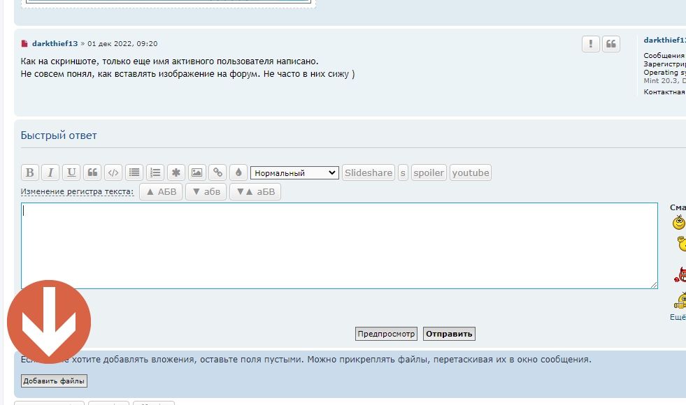

Как на скриншоте, только еще имя активного пользователя написано.
Не совсем понял, как вставлять изображение на форум. Не часто в них сижу )
Чтобы вставить скриншоты, нажмите на
Потомдобавить файлы
отправить

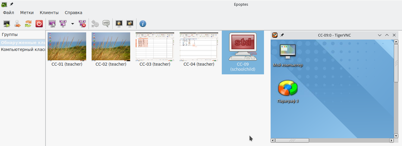

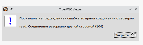

На скриншоте CC-01-04 Runtu 14.04 вошли под пользователем teacher
СС-09 - Rosa 12.3 Plasma5 - вошел под пользователем schoolchild, но иконка красная, хотя возможно перехватить управление ПК.
При попытке управления CC-09 выскакивает через 2-3 секунды ошибка (скриншот приложил)
Сервер Epoptes периодически зависает секунд на 20.
Попробовал две машины с разными именами пользователя. Работает.
darkthief13, На клиенте войдите в систему, откройте терминал и запустите epoptes-client.
Он заменит уже запущенный epoptes-client, чтобы вы могли видеть его вывод, сообщения об ошибках и т. Д.
Пример на скриншоте
Пример на скриншоте
darkthief13, Обратите внимание, что сеанс клиента СС-09 точно должен быть Xorg. Брандмауэр, например ufw, может блокировать соединение.

Veyon работает стабильно, периодически отваливаются клиенты по непонятным причинам (в случайном порядке), но крайне редко и не сильно напрягает!
Epoptes на виртуальной машине могу подключаться без проблем и вижу изменение иконок. А в реальной сети не видно изменения иконки и подключение к клиенту только на 1-2 секунды, а потом выкидывает (
