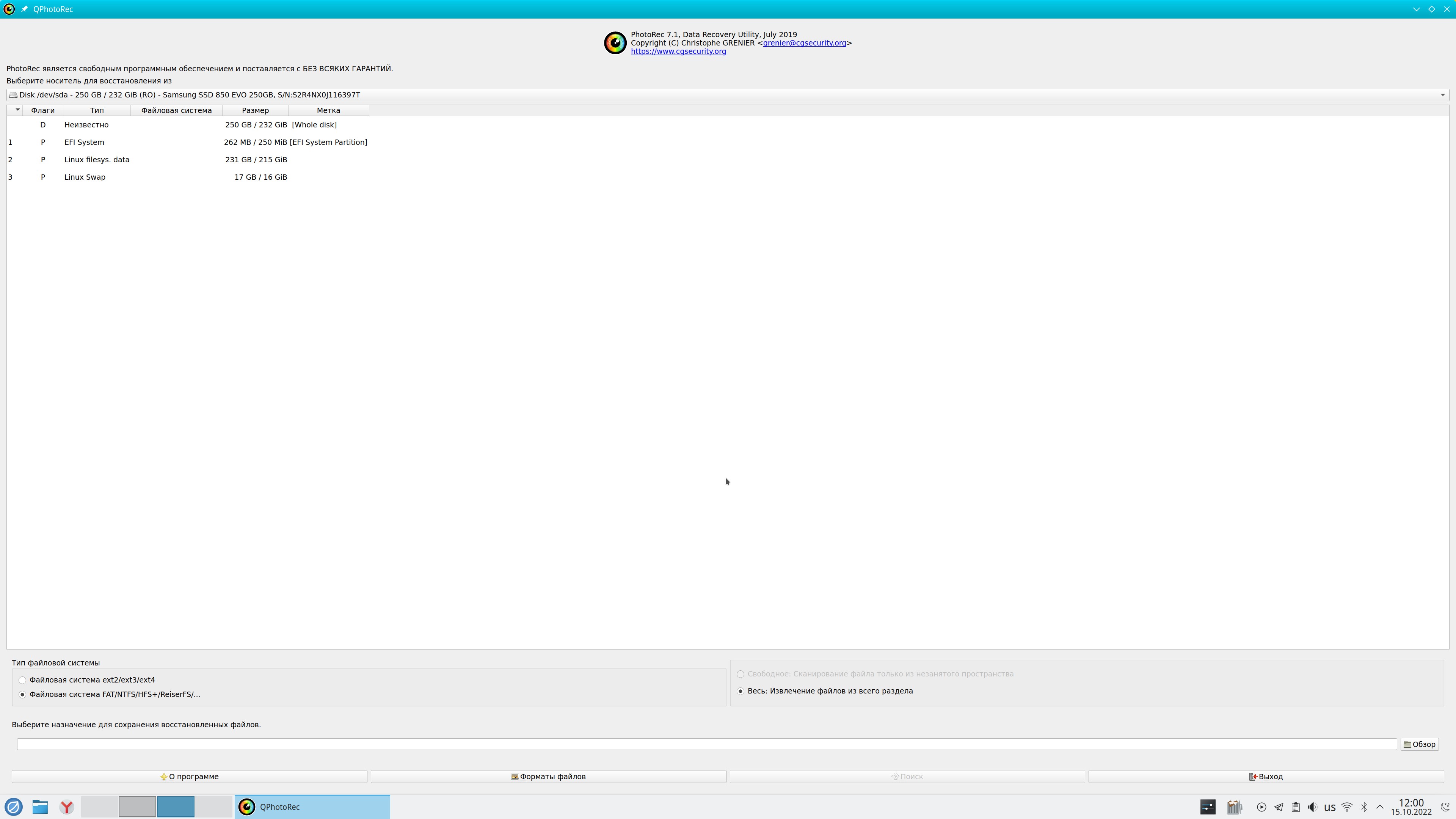

Здравствуйте!
Посоветуйте ПО для восстановления данных с ssd. На ssd после неустановленного события ( предполагается срок использования - около 10 лет или нарушение контактов на соседних hdd) скрылась вся инфа на нём.
Пользователь я не очень, по этому - ПО желательно с графическим интерфейсом, но можно и с текстовым, так сказать, если пояснялки есть нормальные.

Для начала попробуйте посмотреть в "DMDE", что там в секторах, может оказаться, что контроллер отдает 0.

Михаил Кипятков писал(а): 15 окт 2022, 11:22 ПО желательно с графическим интерфейсом
QPhotoRec

VictorR2007 писал(а): 15 окт 2022, 12:01QPhotoRec
Лучше бы сначала пройтись testdisk-ом, а если не поможет, то уже эту использовать.
upd.
Возможо вообще все дело в неправильных правах доступа, учитывая это:
Михаил Кипятков писал(а): 15 окт 2022, 11:12 Поставил росу 2021.1. 64 бит (раньше думал, что железо моё поддерживает только 32 бит) на диск 2006 года 70 гб - прекрасно работает уже несколько дней!
А вот на ssd инфы - 0.
