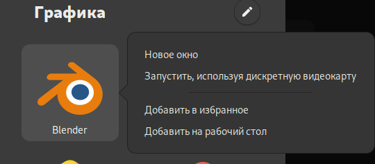

Для гнома можно установить switcheroo-control
sudo dnf install switcheroo-control
sudo systemctl enable switcheroo-control.service
sudo systemctl start switcheroo-control.service
switcheroo-control добавляет пункт в контекстное меню.
