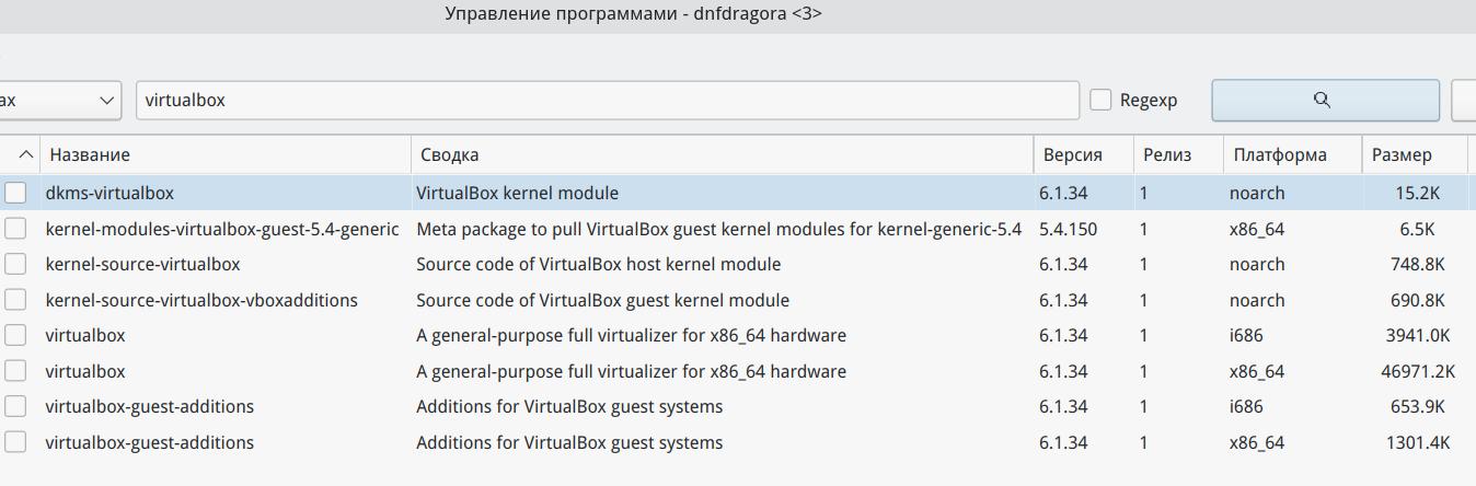

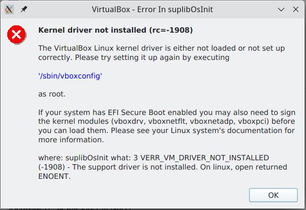

Решил попробовать ROSA Fresh Desktop 12.2 версия с Plasma 5 первый раз. Очень быстро поставил на SSD ноутбука как единственную ОС. Далее, за пару часов всё отлично поставил и настроил что хотел. Счастье было близко, но потратил ещё 4 часа и не пойму как поставить Oracle VirtualBox. Сперва поставил через dnfdragora. Поставилась странная версия с клоунами при просмотре Справка/О программе. Которая не запускает виртуальную машину. Попытался ставить с официального сайта, включая вариант VirtualBox-6.1.34-150636-Linux_amd64.run . Устанавливал его в терминале под рутом при установке выдал сообщения смысл которого как и при запуске, что Kernel drive not instaled (rc=-1908). Ну далее как на фото, сделанном при запуске виртуальной машины. Что далее делать не пойму. Где можно прочитать как устанавливать VirtualBox на ROSA Fresh? До этого на Астра Орёл без проблем ставилась и работала версия VBox для Debian 9.
VirtualBox в dnfdragora.
Error в VirtualBox.
Error в VirtualBox.
Сообщения: 5469
Virtualbox проблемы при работе от пользователя
С сайта Oracle самая свежая может и не работать, в системе нет модуля ядра VirtualBox, по моему ошибка эта и показывает.

Спасибо за комментарий. Да, видно что нет ядра. Описания решения этой проблемы есть где-то? Зачем тогда в dnfdragora выкладывать, если нет ядра?
KAR писал(а): 10 июн 2022, 14:30 Решил попробовать ROSA Fresh Desktop 12.2 версия с Plasma 5 первый раз. Очень быстро поставил на SSD ноутбука как единственную ОС. Далее, за пару часов всё отлично поставил и настроил что хотел. Счастье было близко, но потратил ещё 4 часа и не пойму как поставить Oracle VirtualBox.
А какое ядро? Менялось оно? Попробовать dnf reinstall dkms-virtualbox

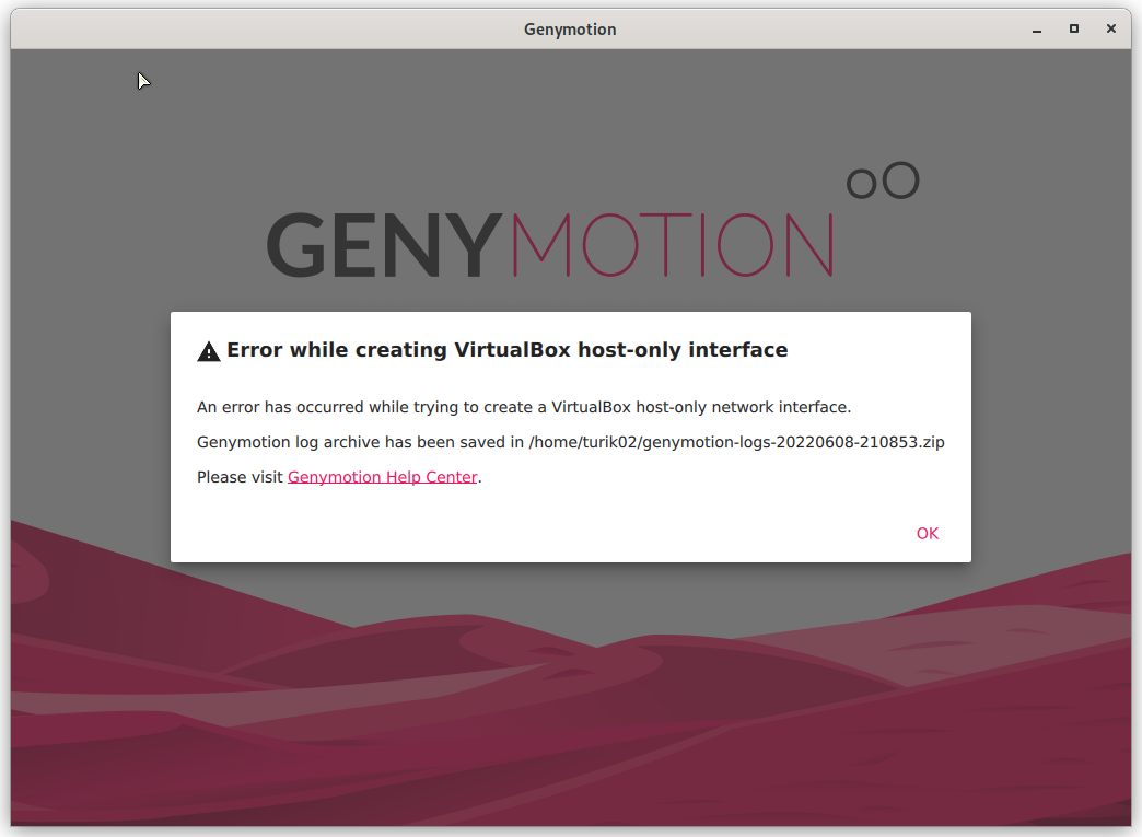

Установил virtualbox, потом Genymotion. Но он почему то открывает заставку и закрывается. Может кто знает, что нужно сделать?Изображение

Ядро 5.15 попробуйте. Я с подобной ошибкой столкнулся при установке Аврора SDK. Ещё я доустановил . Так же пользователь добавил в группу vboxusers

alexey_r писал(а): 12 июн 2022, 01:00 Ядро 5.15 попробуйте. Я с подобной ошибкой столкнулся при установке Аврора SDK. Ещё я доустановил . Так же пользователь добавил в группу vboxusers
Ядро 5.15 пробовал. Пользователя в группу добавил. Но ничего не помогает. Может есть ещё что-то? Я знаю, что надо установить ЗАВИСИМОСТИ sudo dnf -y install @development-tools && sudo dnf -y install kernel-headers kernel-devel dkms elfutils-libelf-devel qt5-qtx11extras
но в ответ пишет Модуль или группа «development-tools» недоступны.

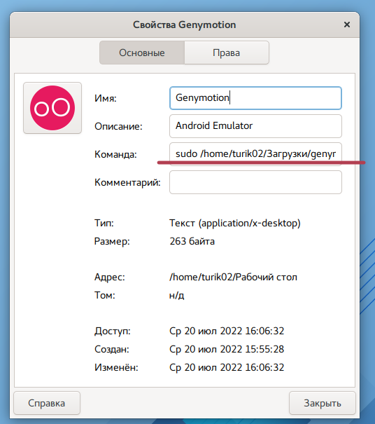

Сообщения: 752
best-serg писал(а): 07 май 2022, 23:43 Добрый день!
Система:
OS: ROSA Fresh Desktop 12.2, platform 2021.1 x86_64
Kernel: 5.15.32-generic-6rosa2021.1-x86_64
Shell: bash 5.1.16
DE: Plasma 5.22.5
CPU: AMD Ryzen 5 2600 (12) @ 3.400GHz
GPU: NVIDIA GeForce GT 1030
Решил побаловаться с Genymotion, но возникла проблема с Virtualbox - не хочет от обычного пользователя создавать сетевой интерфейс. Файл - Менеджер сетей хоста - Создать -> Ошибка
VBoxNetAdpCtl: Error while adding new interface: failed to open /dev/vboxnetctl: Permission denied.
Код ошибки:
NS_ERROR_FAILURE (0x80004005)
Компонент:
HostNetworkInterfaceWrap
Интерфейс:
IHostNetworkInterface {455f8c45-44a0-a470-ba20-27890b96dba9}
Пробовал я из репозитория Росы ставить:
dkms-virtualbox.noarch 6.1.32-2 @mirror-rosa-x86_64-main
kernel-source-virtualbox.noarch 6.1.32-2 @mirror-rosa-x86_64-main
virtualbox.x86_64 6.1.32-2 @mirror-rosa-x86_64-main
virtualbox-guest-additions.x86_64 6.1.32-2 @mirror-rosa-x86_64-main
Также ставил с сайта virtualbox.org версию для Федоры: VirtualBox-6.1-6.1.34_150636_fedora33-2.x86_64.rpm.
Пробовал добавлять пользователя во все 3 группы, которые virtualbox создал, менял права доступа у файла /dev/vboxnetctl, но все тщетно.
С правами суперпользователя сетевые интерфейсы создаются в virtualbox, но и genymotion приходится запускать с привилегиями.
Буду рад вашим советам, даже если они не помогут, но буду надеяться на лучшее!
Пока рабочее решение оказалось, как и с драйверами nvidia, это установка run пакета с сайта разработчика. Так, если кто-то тоже мучается, тогда ставьте VirtualBox-6.1.34-150636-Linux_amd64.run (у меня на нем все заработало) с сайта и наслаждайтесь.
Тоже пробовал и так и сяк. Кое как получилось сделать, но только с ярлыком на рабочем столе. Может кому пригодится. И так, устанавливаем virtualbox из репозитория Росы. Перезагружаем систему. Добавьте своего пользователя в группу vboxusers командой "su" затем "sudo usermod -a -G vboxusers $USER && newgrp vboxusers". Менять в команде ничего не нужно! Перезагружаем систему. Устанавливаем Genymotion. На рабочий стол поместить ярлык "Genymotion" и нажать правую кнопку мыши по ярлыку, выбрать СВОЙСТВА, там где написано КОМАНДА приписать sudo. После этого, Genymotion исправно работает по щелчку ярлыка.
Кстати, при установке ISO образа "android x86", легко и просто добавить загрузочную запись в grub2 Linux за 1-2 минуты. Если кому-нибудь нужно могу сказать.
