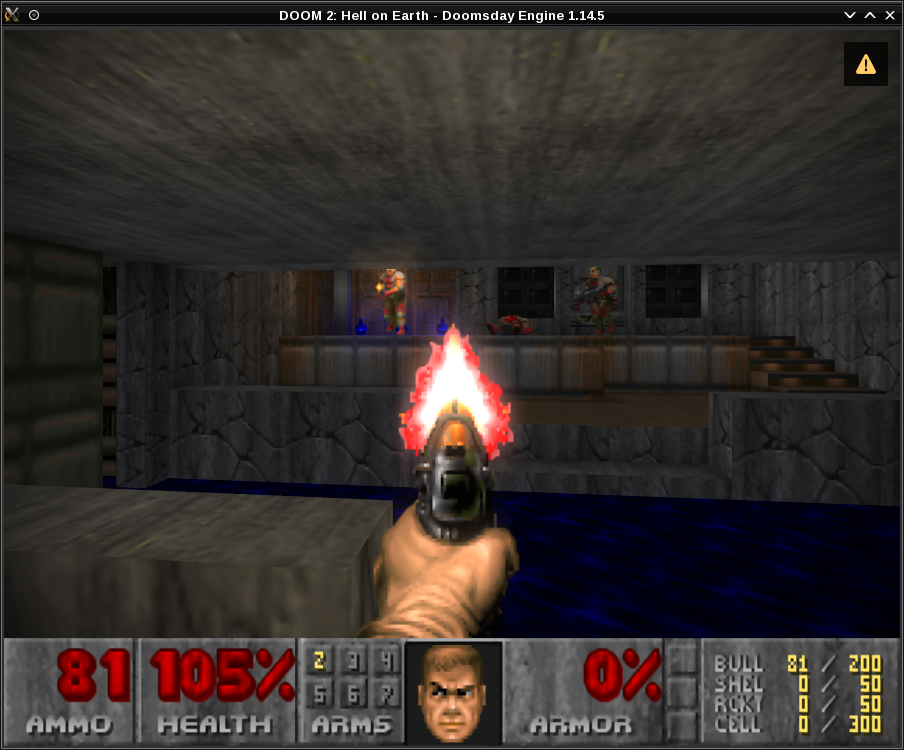

Собрал Doomsday Engine 1.14.5 (пакеты doomsday и doomsday-launcher), движок для запуска Doom, Doom 2, Heretic и Hexen. Говорят, что самый продвинутый из всех движков. Запускать игры лучше через doomsday-launcher, там можно в графическом интерфейсе указать путь к данным оригинальных игр и т.д.

Pulfer писал(а):Собрал Doomsday Engine 1.14.5 (пакеты doomsday и doomsday-launcher), движок для запуска Doom, Doom 2, Heretic и Hexen. Говорят, что самый продвинутый из всех движков. Запускать игры лучше через doomsday-launcher, там можно в графическом интерфейсе указать путь к данным оригинальных игр и т.д.
Спасибо, все работает, дополнения (3D-графику и модели, high-res текстуры, музыка) можно брать тут
Ставятся они через тот же launcher.

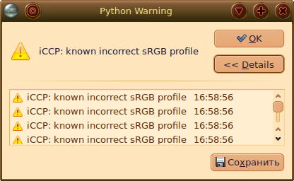

Единственное, в launcher на каждый чих ругается ворнингом.
python-warning
python-warning

Nikolay Semenov писал(а):Единственное, в launcher на каждый чих ругается ворнингом.
А вот high-res:
Это я уже вроде починил в сборке doomsday 1.14.5-2. Надо попробовать обновиться. :)

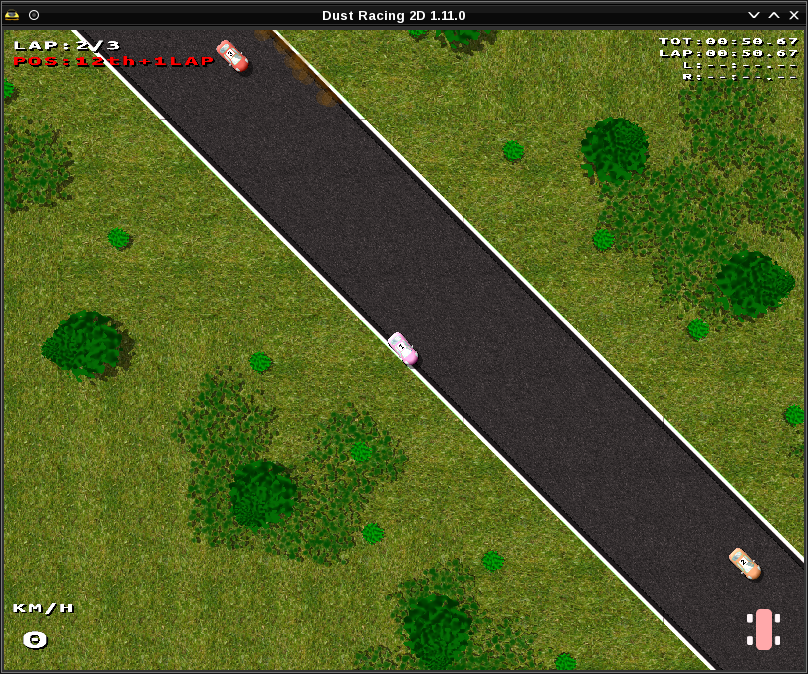

Dust Racing 2D 1.11.0 отправился в репозитории (пакет dustrac).

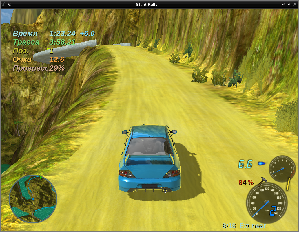

Обновил сейчас stuntrally до версии 2.6. И вот эта версия уже очень хорошая, как мне кажется. Раньше у этой игры главной проблемой было управление, которое то в одну сторону меняли, то в другую, но всё равно получалось что-то не так. А сейчас уже достаточно комфортно было управлять, когда тестировал новую версию.
