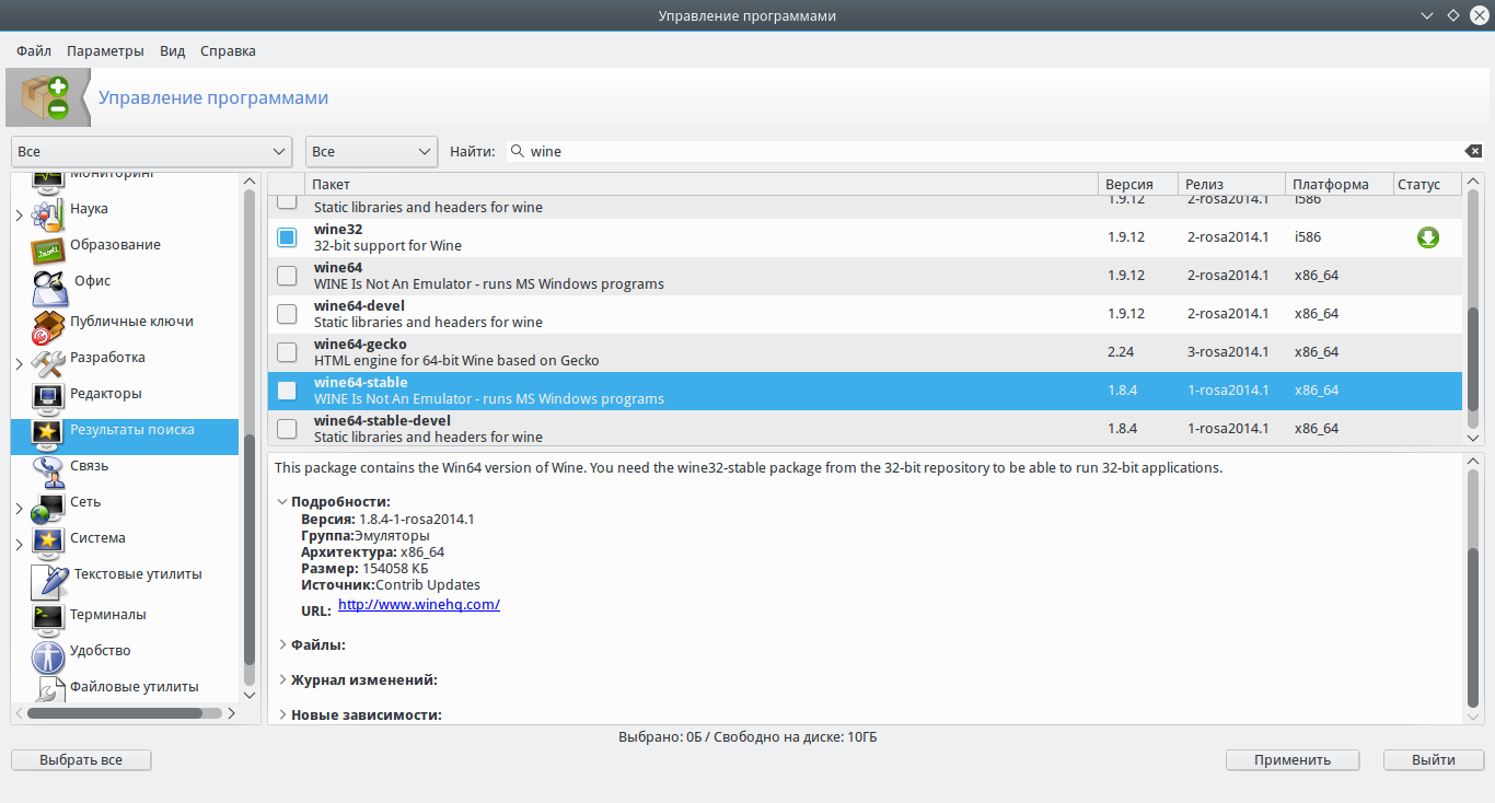

а через wine-stable пробовали?
Re: MS Office 2007
$ urpmi wine64-stable так?keleg писал(а):а через wine-stable пробовали?

Пакет называется wine64-stable. На данный момент это версия 1.8.4 без набора патчей wine-staging.

wine-stable только для 64 бит, под ним не работает 32 битный офис 2007.Алзим писал(а): Потому, что искать надо там, где надо. И тогда всё бы нашлось.

Re: MS Office 2007
32 битные вот эти пакеты:
http://abf-downloads.rosalinux.ru/rosa2 ... 1.i586.rpm
Можно скачать и установить так:
64 битный перед установкой удалить.
sudo urpmi wine32-stable-1.8.4-1-rosa2014.1.i586.rpm wine-stable-1.8.4-1-rosa2014.1.i586.rpmЯ и в Ws устанавливал OO, потом LO, и всем их рекомендовал использовать, перед тем как отправить мне файлы. Можно подумать, все прям так взяли и дружно накупили MSO.Алзим писал(а):А виндусятниковский офис в Линуксе мне нафик ненужен.
