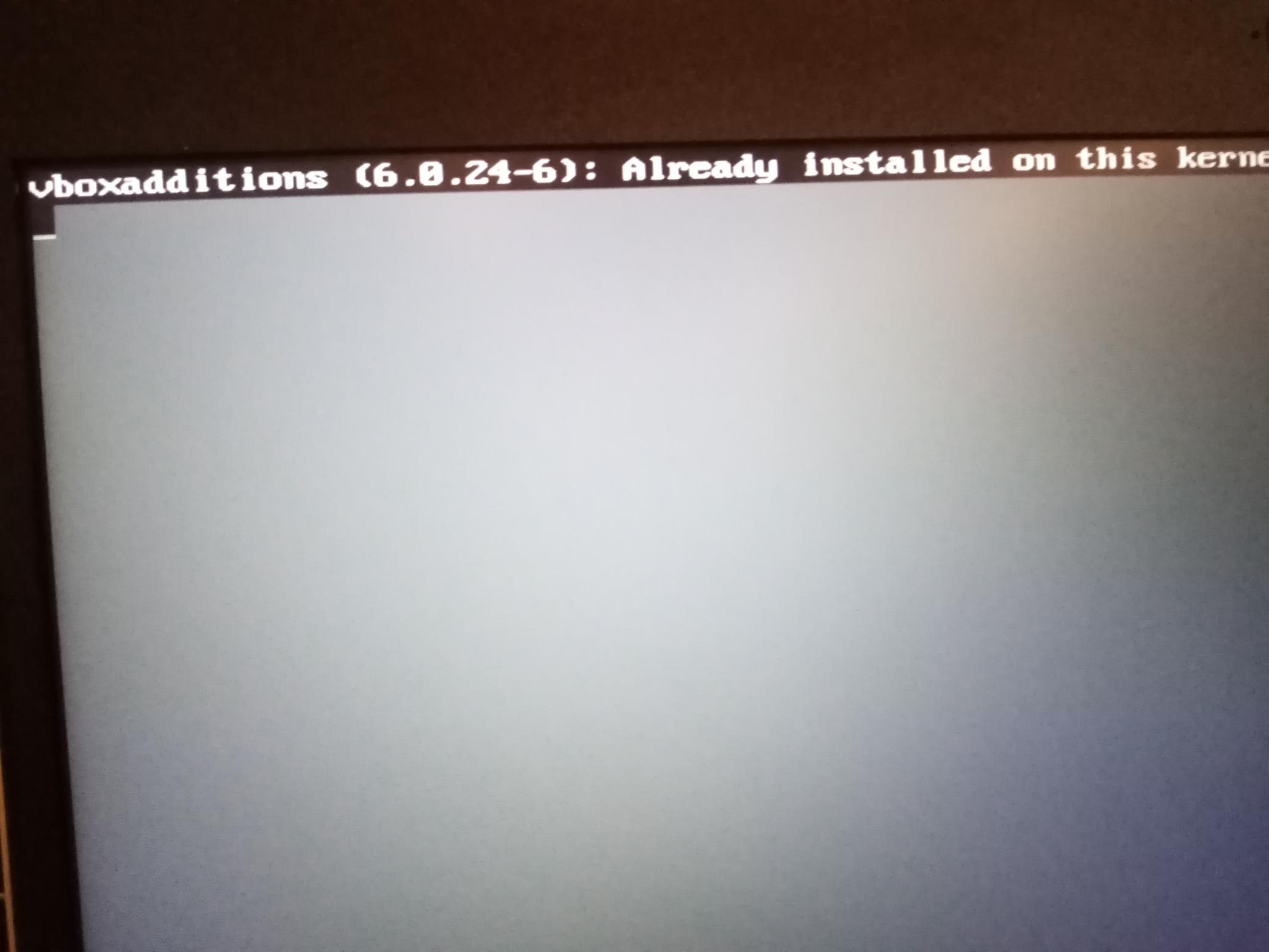

Попробовал.
vboxadditions (6.0.24-6): Already installed on this kernel
Такое, кстати, тоже встречалось.

bigirbis писал(а): 06 ноя 2020, 21:27 vboxadditions (6.0.24-6): Already installed on this kernel
Это говорит о том, что необходимые для дополнения для гостевой системы уже установлены

Алзим писал(а): 18 ноя 2020, 15:32 Это говорит о том, что необходимые для дополнения для гостевой системы уже установлены
Это я смог перевести. Напрягает только, что фраза появляется при работе с загрузочной флешкой...

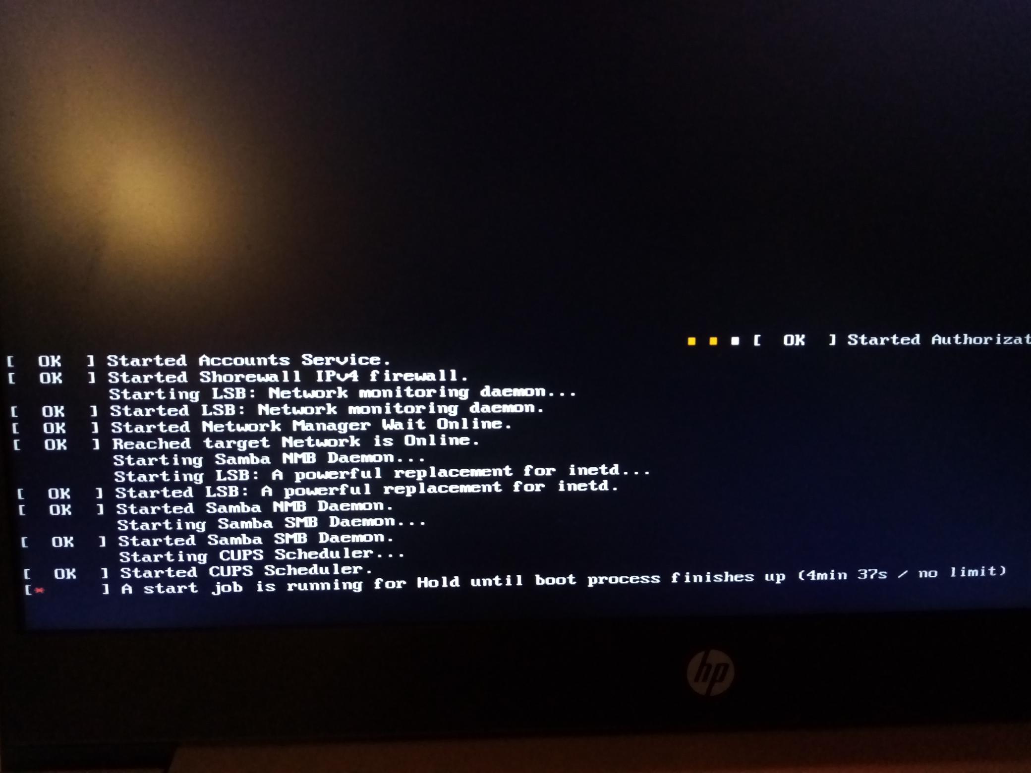

У меня на ноуте в live не грузится графика...
Позже попробую собрать образ с ядром 5.9.
upd.1
Тот же результат. Заглянул в journalctl и посмотрел по диагонали, что там написано:
это похоже у меня ноут с ядрами 5.8, 5.9 дружить не желает. Ну, или я как то не так образы собираю...
