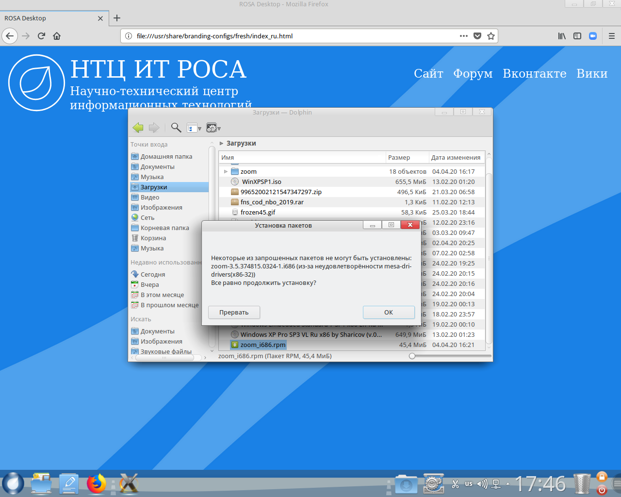

Barmalei писал(а): 31 мар 2020, 13:30 Там есть и rpm, я взял для Федоры.
при попытке установить, заявляет.
То же самое, если ставишь доп. в мозилу, начинаешь вкл.: start a meeting, with video on/off - отправляет на страницу скачки https://zoom.us/download
Зум скачивается и распаковывается в загрузках и всё. Когда опять начинаешь опять подключаться в доп-е, в мозиле - опять отправляет на страницу скачки.
Все mes'ы установил из реп.
- всё то же самое.
Я уж росу переставил.
Что делать?
Сообщения: 5456
Как установить zoom
Михаил. Череповец. писал(а): 04 апр 2020, 18:35 при попытке установить, заявляет.
Что делать?
У вас 32-х битная Rosa? Вы устанавливаете 32 битную програму. У меня Rosa x64 и я ставил 64 битную прогу. На счет 32 бита не знаю.

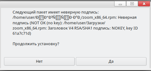

При установке вот такое сообщение. Скачивал по этой ссылке
Как установить zoom
Попробуйте так установить
http://file-store.rosalinux.ru/api/v1/f ... 97ffe42c06
Сообщения: 5456
Как установить zoom
Гость 25 писал(а): 07 май 2020, 18:44 При установке вот такое сообщение. Скачивал по этой ссылке
Внешние пакеты по моему всегда будут выдавать о неверной подписи. Они же не из репозитория. На свой страх и риск жмем ДА.
