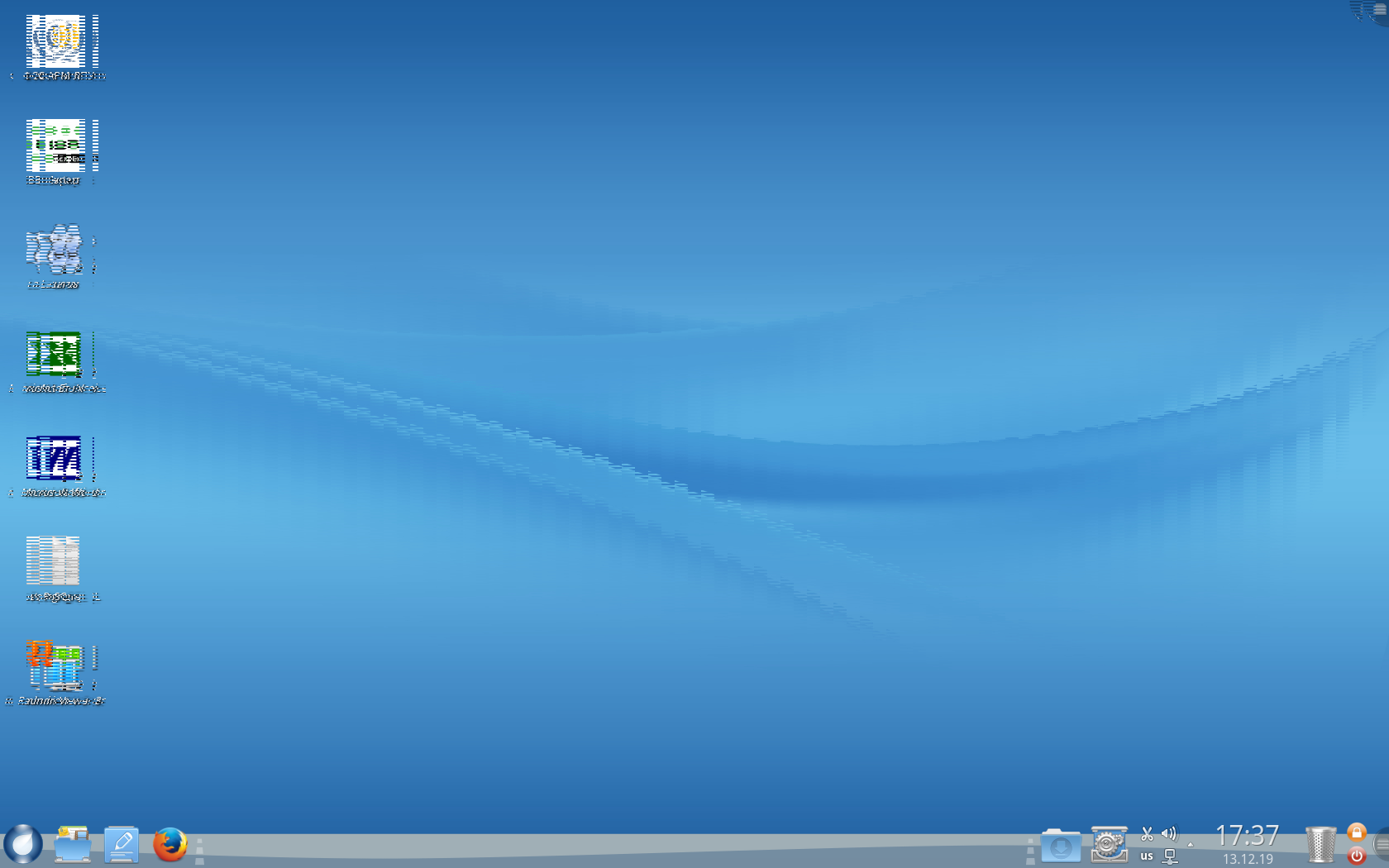

На одном из компьютеров с установленной Rosa R11 KDE, сегодня случилось следующее. Изображение как бы наложилось само на себя со сдвигов вправо (или влево). Причем, при открытии любого нового окна, оно сначала прорисовывается правильно, а затем портится. Свернув и затем развернув окно, оно опять может отрисоваться нормально, но как только поверх него перемещается курсор мыши или в нём обновляется информация, оно опять "ломается". На приложенном скриншоте видно, что рокетбар перерисовался нормально, а рабочий стол испортился. Но если навести курсор на рокетбар, он тоже испортится. Предыдущий сеанс работы закончился вполне нормально, во время его ничего необычного не было. Обновление системы, которое пришло сегодня ни чего не изменило.

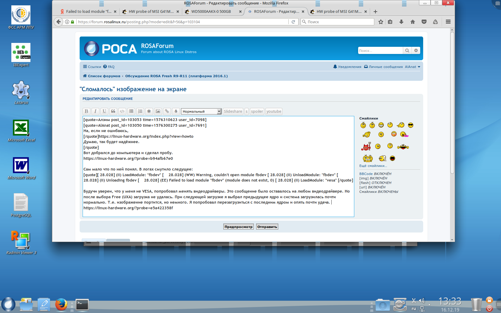

Вот добрался до компьютера и сделал пробу.
https://linux-hardware.org/?probe=b94afb67e0
Сам мало что по ней понял. В логах смутило следущее:
[ 28.028] (II) LoadModule: "fbdev"
[ 28.028] (WW) Warning, couldn't open module fbdev
[ 28.028] (II) UnloadModule: "fbdev"
[ 28.028] (II) Unloading fbdev
[ 28.028] (EE) Failed to load module "fbdev" (module does not exist, 0)
[ 28.028] (II) LoadModule: "vesa"
Будучи уверен, что у меня не VESA, а Free (i915) попробовал менять видеодрайверы. Это сообщение было оставалось на любом видеодрайвере. Но после выбора Free (UXA) загрузка не удалась. При следующей загрузке я выбрал предыдущее ядро и система загрузилась почти нормально. Т.е. изображение портится, но немного. Я попробовал перезагрузиться с последним ядром и опять почти удача. На изображении есть артефакты в верхней части окна и непосредственно под окном (скриншот прилагаю). Это уже гораздо лучше, чем было, но всё-таки не очень приятно ))
А это проба c Free (UXA):
https://linux-hardware.org/?probe=e5a422358f
в ней уже нет упоминания о VESA.
