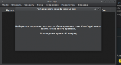

alexander-d3 писал(а): 09 окт 2019, 08:00 Да и если вы совсем любите зашифроваться. Тогда вам нужна veracrypt, т.к. zulucrypt пока не умеет создавать контейнеры с двойным дном.

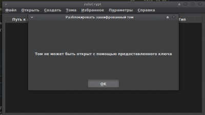

Но можно воспользоваться стеганографией и спрятать свой контейнер среди киношек :), только вот у меня не получается. :D
Что-то я делаю не так. :o
Том создается
Том создается
Но открыть его не получается

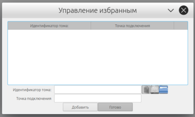

Немного переделал пакет.
Ранее не было перевода в «Параметры - Управление томами во встроенном бумажнике».
Получилось это исправить.
Пересобрал пакет.
Контейнер http://abf-downloads.rosalinux.ru/victo ... n/release/
Первое сообщение исправил с указанием на этот контейнер.

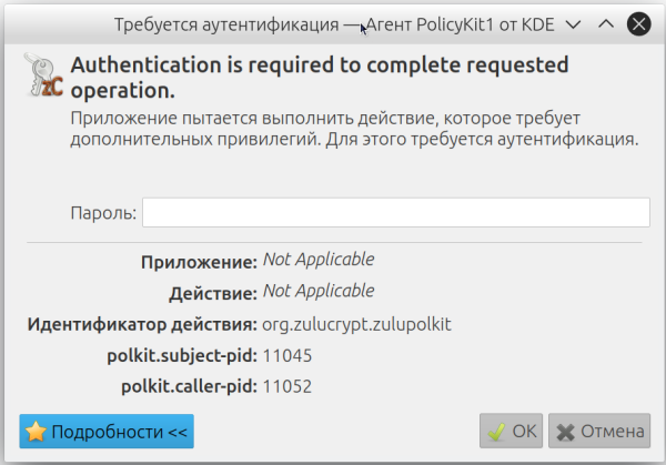

VictorR2007, поставил потестить. Да, для запуска требует sudo.
Сообщения: 7811
Обновление zuluCrypt
mexx400 писал(а): 09 окт 2019, 19:03 Да, для запуска требует sudo
В смысле?
Просит установить пакет sudo?

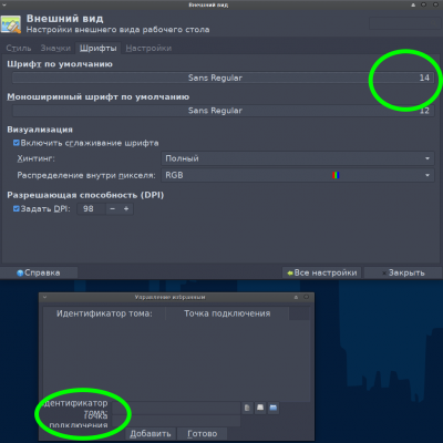

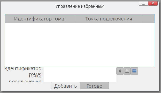

1. Оба приложения требуют sudo для запуска. Хорошо это или плохо - философский вопрос.
2. Не поддерживает русские имена хранилища (файла). Русские пути не проверял, но очевидно тоже.

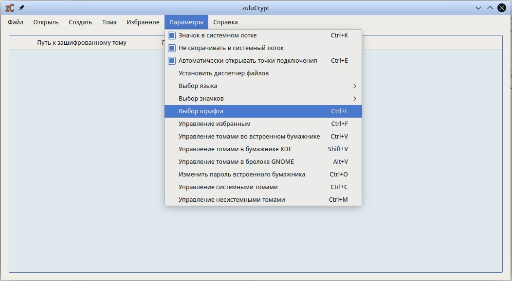

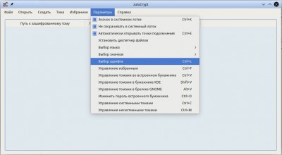

3. В ZuluCrypt некоторые пункты меню отображаются более крупным шрифтом. Но это не критично.
4. В ZuluCrypt размер шрифта не дает сделать >11. Не критично, но не удобно.

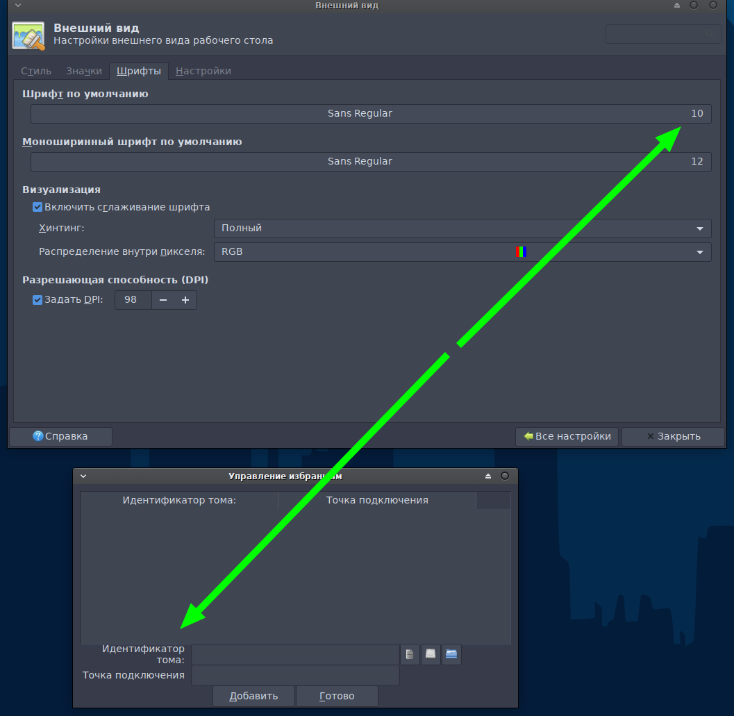

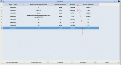

5. Шрифт в ZuluMount - системный, потому частично получаю нечитаемые кнопки в окнах. Понятно, что это мои проблемы, но мне мелкий шрифт во всей системе неудобен. Как там изменить шрифт - не нашел.
6. После установки в меню прописывается как 'ZuluCryp' (одной буквы не хватает).
7. Один раз при попытке сделать скрин окна программы, ZuluMount вылетела.
Функционально вроде работает.

При запуске программы требует ввести пароль пользователя:
Сообщения: 7811
У вас какое окружение рабочего стола, plasma5?
А то вообще собрано для неё.
Пакет polkit-kde-agent-1-kf5 установлен?
И пакеты lib64polkit-qt5-agent-1_1
и lib64polkit-qt5-core-1_1.
mexx400 писал(а): 09 окт 2019, 20:52 2. Не поддерживает русские имена хранилища (файла). Русские пути не проверял, но очевидно тоже.
Да, это всегда так было, так сделали разработчики.
Шрифт устанавливается на самом виду.

VictorR2007 писал(а): 09 окт 2019, 21:18 Шрифт устанавливается на самом виду.
Это окно zulucrypt, с ним всё понятно. Я про окно zulumount говорил.

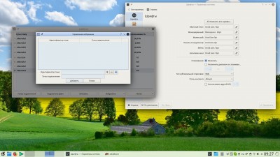

mexx400 писал(а): 09 окт 2019, 20:52 5. Шрифт в ZuluMount - системный, потому частично получаю нечитаемые кнопки в окнах
Там всё читаемое, нужно только раздвинуть границы кнопок.

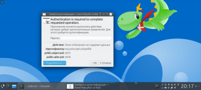

Да и еще. Полез я в настройки ярлыка в пункте Exec был только путь для запуска программы. никакого kdesu. А парольку всравно просил.

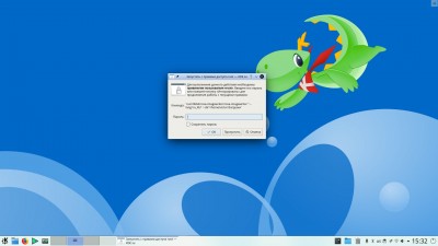

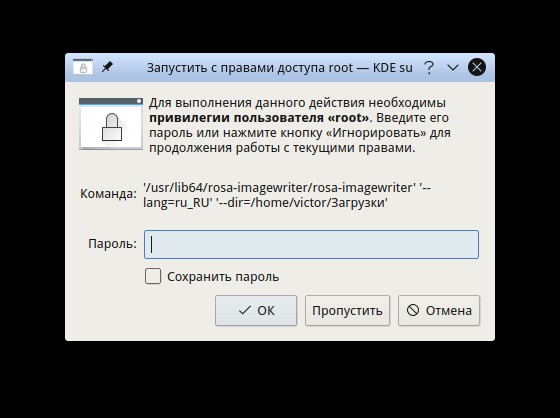

Сообщения: 7811
mexx400 писал(а): 09 окт 2019, 21:28
VictorR2007 писал(а): 09 окт 2019, 21:18 У вас какое окружение рабочего стола, plasma5?
Да.
Я думал что KDE4.
У меня на plasma5 окно ввода пароля совсем иначе выглядит, да и с переводом.
Хотя наверное зависит от используемой программы kdesu.
Сообщения: 7811
alexander-d3 писал(а): 09 окт 2019, 21:52 Так подожди. У тебя при запуске программы не просит пароль. Что часть для создания контейнеров, что для монтирования.
Вообще не просит, ни на новом пользователе, ни на постоянном.
Не знаю, что и думать.
Загрузился в убунту, и скачал там zulucrypt с оффсайта.
Установил, и поведение полностью идентичное.
Может влияет, что у нас plasma5 очень сильно связана с kde4,
а у меня она полностью отвязана от старого kde,
так как сам собираю.
У вас, например, используется старый kdesu от KDE4,
у меня используется kdesu5 из kde5.
Даже внешне они разные, видно на картинках в сообщениях выше.

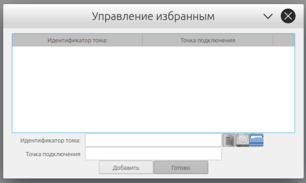

VictorR2007 писал(а): 09 окт 2019, 21:37 Там всё читаемое, нужно только раздвинуть границы кнопок.
Нет. В главном окне всё понятно.
Но вот, например, редактор избранного (см. левый нижний угол скрина):
Завтра на NeonOS еще потестирую.
Явный плюс zulu для меня - не ломает русские имена файлов в томе. Vera - ломает (хотя, может я что-то не так делаю, но не думаю).
VictorR2007 писал(а): 09 окт 2019, 22:06 Может влияет, что у нас plasma5 очень сильно связана с kde4,
Ну этого мне вообще не понять. Разработчики говорят - вот образ ROSA PLASMA. Не KDE4, а PLASMA. Но там всё забито пакетами KDE4 :) Наверное, это вызвано объективными причинами (некогда, некому, для совместимости и т.п.). Но это, кмк, неправильный Путь. Получается слишком самобытно... Впрочем, это уже не технический флуд вопрос.
Сообщения: 7811
mexx400 писал(а): 09 окт 2019, 23:52 Нет. В главном окне всё понятно.
А так
asa

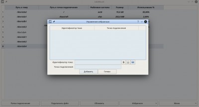

mexx400 писал(а): 09 окт 2019, 23:52 Но вот, например, редактор избранного (см. левый нижний угол скрина):
Зулумонт общие настройки шрифтов
asa
Сообщения: 140
Сообщение asa »
VictorR2007 писал(а): 09 окт 2019, 22:06 Вообще не просит, ни на новом пользователе, ни на постоянном.
У меня тоже требует на крысе https://yadi.sk/i/ocXQanEGGJYCNA 315 кб
Сообщения: 7811
asa писал(а): 10 окт 2019, 00:34 Зулумонт общие настройки шрифтов
Ну так у вас не plasma5, а kde4 и там шрифты ведут себя так.
Никуда не деться от этого.
В приложении qt5-fsarchiver я весь перевод обрезал по максимому,
максимально сократив текст, так как на kde4 текст не вмещался в строку, или просто обрезался,
хотя на plasma5 отлично был виден.
Приложения на qt5 плохо отображаются в плане шрифта на kde4.

VictorR2007 писал(а): 10 окт 2019, 00:03А так
Не понял в чем мысль :)
Друзья, предлагаю читать посты :)
mexx400 писал(а): 09 окт 2019, 20:52 5. Шрифт в ZuluMount - системный, потому частично получаю нечитаемые кнопки в окнах. Понятно, что это мои проблемы, но мне мелкий шрифт во всей системе неудобен.
Понятно, что если я изменю системный шрифт, то и у меня все будет видно:
Сообщения: 7811
mexx400 писал(а): 10 окт 2019, 09:16 Друзья, предлагаю читать посты
Да ладно, всё я читаю.
И шрифт вижу.
А вы похоже сами не читаете, ведь уже писал, что приложение на qt5,
и на plasma5 оно выглядит правильно в плане шрифтов.
Шрифт 14 у меня на домашнем установлен, но там монитор 40 дюймов, а шрифт 10 на этом ноутбуке
по умолчанию, и все строки влезают.
Но возможно, ещё и монитор имеет значение.
Мой монитор имеет разрешение 1920 х 1080.

VictorR2007 писал(а): 10 окт 2019, 09:28 А вы похоже сами не читаете, ведь уже писал, что приложение на qt5,
Ну начинается...
Приложение на qt5, у меня plasma5 - что не так то с моей стороны?
Операционная система: ROSA Desktop Fresh R11 2016.1
Версия KDE Plasma: 5.14.4
Версия Qt: 5.11.2
Версия KDE Frameworks: 5.53.0
Версия ядра: 4.9.155-nrj-desktop-1rosa-x86_64
Архитектура: 64-битная
Менять шрифт системы на меньший ради одного приложения я не готов. Но это проблема приложения, а не ROSA, так что никаких вопросов не имею, Вы просили потестить - я потестил.

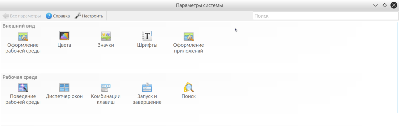

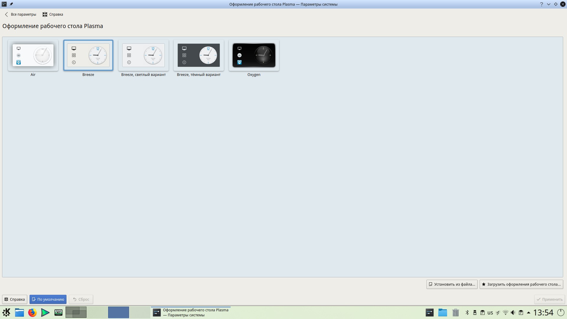

Напишу немного просто для информации.

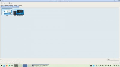

В plasma5 всё заточено на оптимальную работы с темами Breeze, и тёмная тема Breeze.

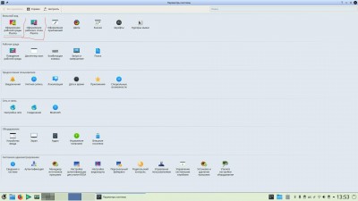

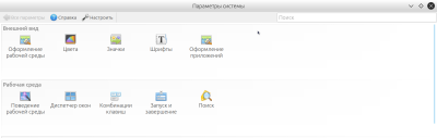

Вся оптимизация разработчиков касается этих тем.
Но так же поддерживаются темы оформления Oxygen и Air.
Но и то, темы Breeze идут как глобальные темы, а темы Oxygen и Air уже идут как стили.

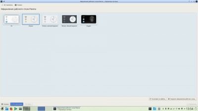

Хотя в русской версии эта вкладка переведена как «Оформление рабочего стола Plasma»,
исходный текст на английском «Plasma Style».
Вот при этих оформлениях breeze и должно всё правильно работать, и выглядеть одинаково,
включая приложения на gtk.
Все остальные темы, это сторонние темы, в них может некорректно выхлядеть всё что угодно.
Приложу картинки, где они находятся в «Параметрах системы», в каких разделах.
Немного увлёкся и в итоге ушёл далеко от темы.

VictorR2007 писал(а): 10 окт 2019, 13:55 Приложу картинки, где они находятся в «Параметрах системы», в каких разделах.
У меня и пунктов то всех нет :)

На KDE neon версия zulucrypt 5.4.0:
Операционная система: KDE neon 5.16
Версия KDE Plasma: 5.16.5
Версия KDE Frameworks: 5.62.0
Версия Qt: 5.13.1
Версия ядра: 5.0.0-31-generic
При запуске требует пароль:
VictorR2007, изменил в ROSA тему оформления на Breeze - ничего в окне zulucrypt не изменилось. Только тема ROSA все же более "мягкая и ламповая" :) Но это так, к слову.
Сообщения: 7811
mexx400 писал(а): 11 окт 2019, 14:14 На KDE neon версия zulucrypt 5.4.0:
Да, старая версия в их репозитории.
Но если установите новую с оффсайта, не будет просить пароль.
Отсюда http://mhogomchungu.github.io/zuluCrypt/

mexx400 писал(а): 11 окт 2019, 17:32 Ноутбук 15,6". Разрешение FHD 1920x1080. Основной шрифт Ubuntu Light 18.
А что такая картинка экрана.
Или это на виртуалке?
mexx400 писал(а): 11 окт 2019, 17:32 А что за обновление прилетело? Теперь другое окно ввода пароля на ROSA.
У вас, или у меня.
А то на картинках разные экраны ввода пароля.
На вашей от запроса polkit, а у меня с запроса пароля для рута от программы ROSA Image Writer,

VictorR2007 писал(а): 11 окт 2019, 19:21 На вашей от запроса polkit, а у меня с запроса пароля для рута от программы ROSA Image Writer
А, понял, не обратил внимания, это же окно ввода пароля root, а не пользователя. Вопрос снят :)
