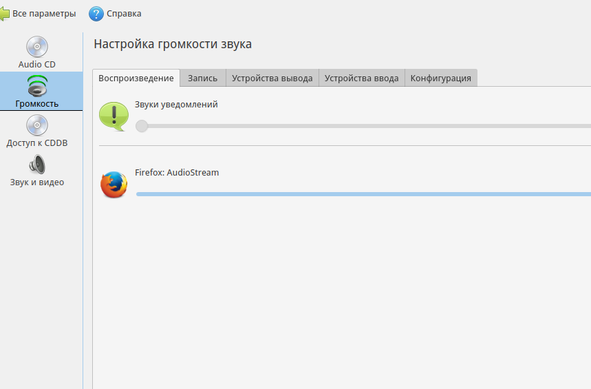

Всем привет, есть странная проблема в Plasma 5
Звук работает и все хорошо, но громкость уведомлений все время сбрасывается в 0
Звук в любых сторонних приложениях работает нормально

Насколько я понял громкость для всего регулируется в *регулятор громкости PulseAu* .
У меня в Pidgin при входе пользователя громкость менялась на 100 при громкости 50 . Додумался , что в самой программе pidgin надо настроить в настройках звуки . с тех пор пока держит звук на месте .
Возможно и у Вас какая та программа сбрасывает громкость на ноль .

Спасибо! Заработало!klopio писал(а):Насколько я понял громкость для всего регулируется в *регулятор громкости PulseAu* .
Правда, не понятно на кой черт засунули отдельно в "Настройки громкости звука" и не дают оттуда регулировать.

На самом деле не должно быть вообще регулятора системных уведомлений.Nikolay Semenov писал(а):Правда, не понятно на кой черт засунули отдельно в "Настройки громкости звука" и не дают оттуда регулировать.
Это он отображается откуда-то ещё. Может из пакетов от KDE4. Должно быть как на картинке.
