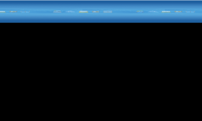

Здравствуйте.
После случайного переключения драйвера в настройках экрана с fbdev на VESA (или наоборот, точно не помню, что там по дефолту) после ввода пароля экран разнесло на три три сплющенных размытых копии изображения вверху экрана с "черезстрочным эффектом". Вопрос, как вернуть в дефолт не имея возможности воспользоваться графической утилитой? Пробовал рецепт c kde4-reset, не помогло. Пробовал создать другого юзера -- под ним то же самое.
Выглядит как-то так:
Ошибки в логе хорга такие:
"Троит" и мылит экран после ввода пароля в KDE
random_rosa_user писал(а): 28 авг 2019, 00:16 Вопрос, как вернуть в дефолт не имея возможности воспользоваться графической утилитой?
В терминале ввести XFdrake и выбрать нужное.

Спасибо. Все получилось. Только пришлось после свапа драйверов, еще раз вызвать kde4-reset -- почему-то иконки в меню были в полэкрана.
