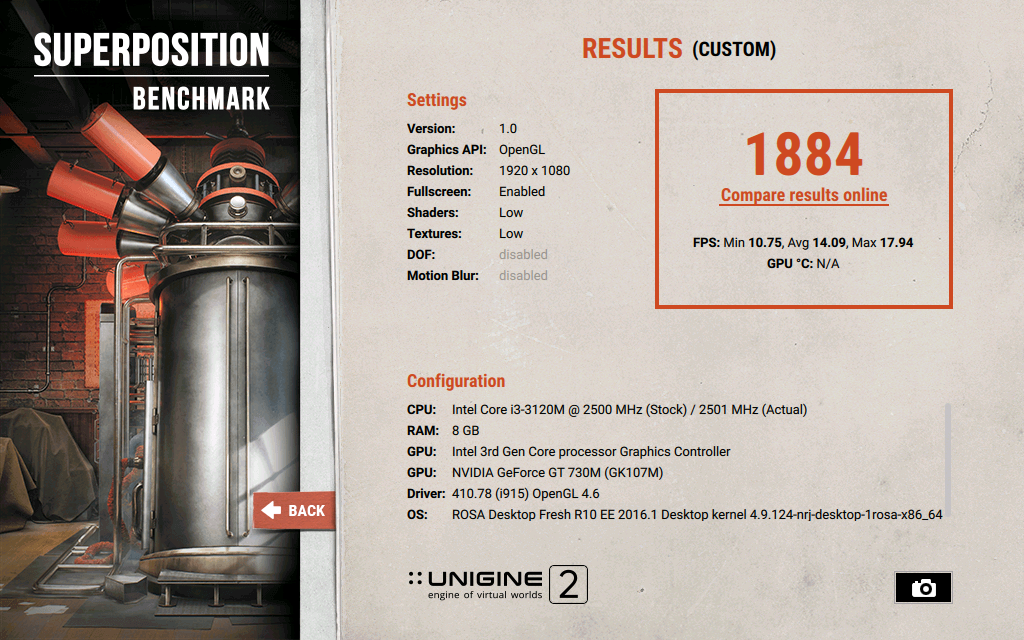

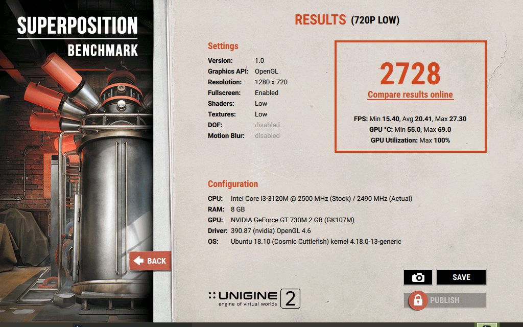

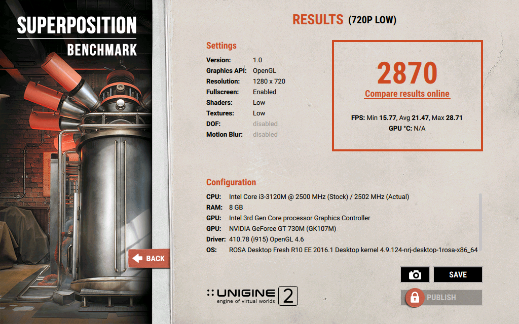

Здравствуйте. Сравнил производительность графики в Rosa Linux plasma R10 и Ubuntu Mate 18.10 на своём стареньком ноутбуке с Nvidia Optimus и был удивлён что Роса уверенно обошла Убунту. Драйвера устанавливал с помощью стандартных графических утилит, без танцев с бубенцами, в Росе установился Bumblebee , а в Убунту родной Nvidia Prime. Это меня ещё раз убедило что в Росе очень не плохо реализованна видеоподсистема , хоть не идеально, но довольно качественно особенно для Nvidia Optimus через Bumblebee. В других дистрибутивах с Bumblebee ещё надо повозиться чтобы всё заработало.

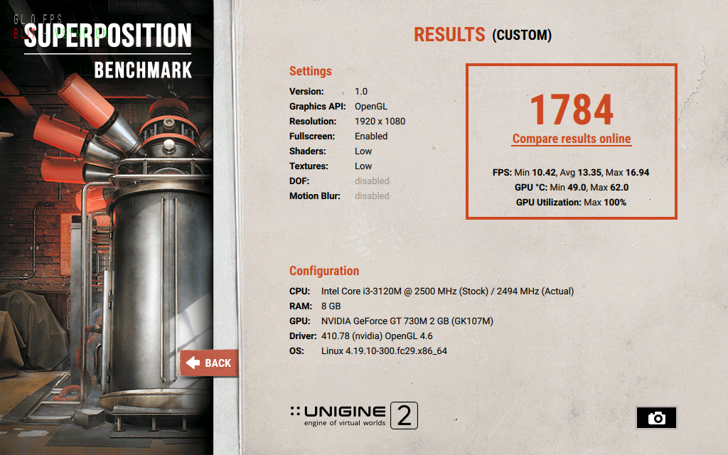

Сегодня специально установил Russian Fedora Remix 29 на свой ноут чтобы и в ней попугаев посчитать. В результате Rosa Linux опять выиграла.
Завтра перепроверю результаты на Rosa linux, что-то легко ей выигрыш дался.

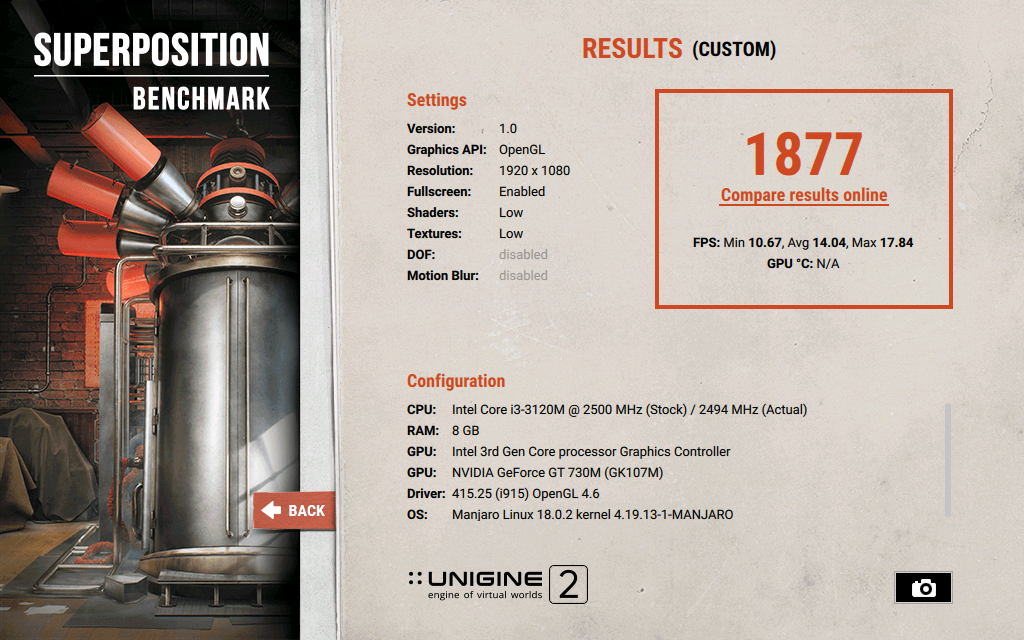

Manjaro Linux 18.0.2 KDE plasma тоже проиграла Rosa Linux, чуть-чуть, но проиграла.

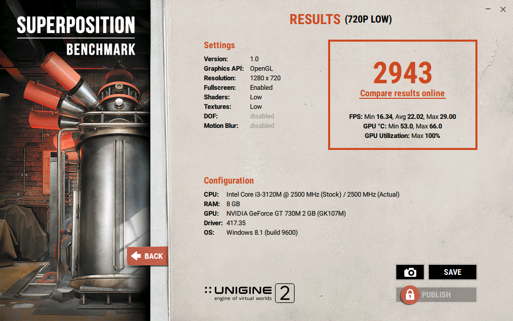

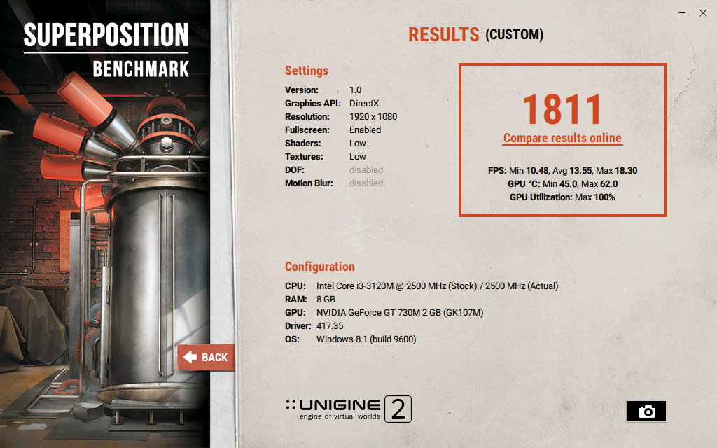

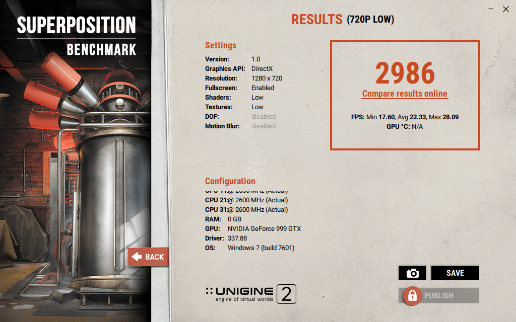

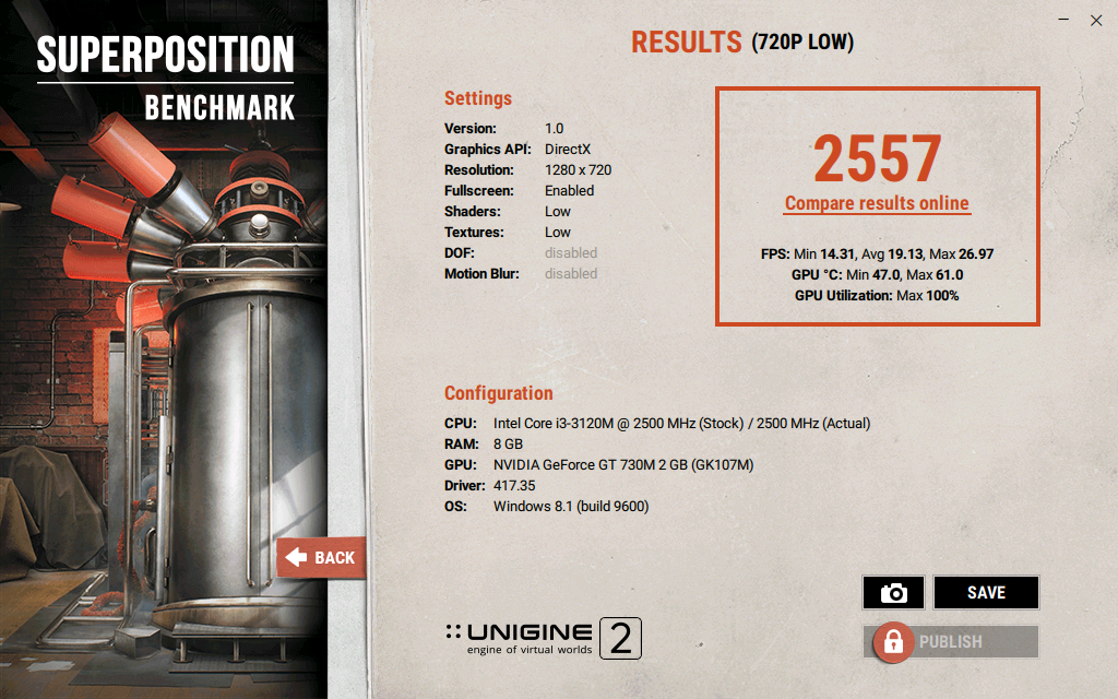

В wine этот тест запускать не осмелюсь, а вот в Windows 8.1 x64 можно попробовать.
Смотрим результат. Настройки графики выставлял такие-же как в Linux, железо соответственно всё тот-же ноутбук.
В OpenGL виндоус выиграла всех.
Сравнение производительности графики в Rosa Linux и Ubuntu Mate
А в DirectX результат в пользу OpenGL.

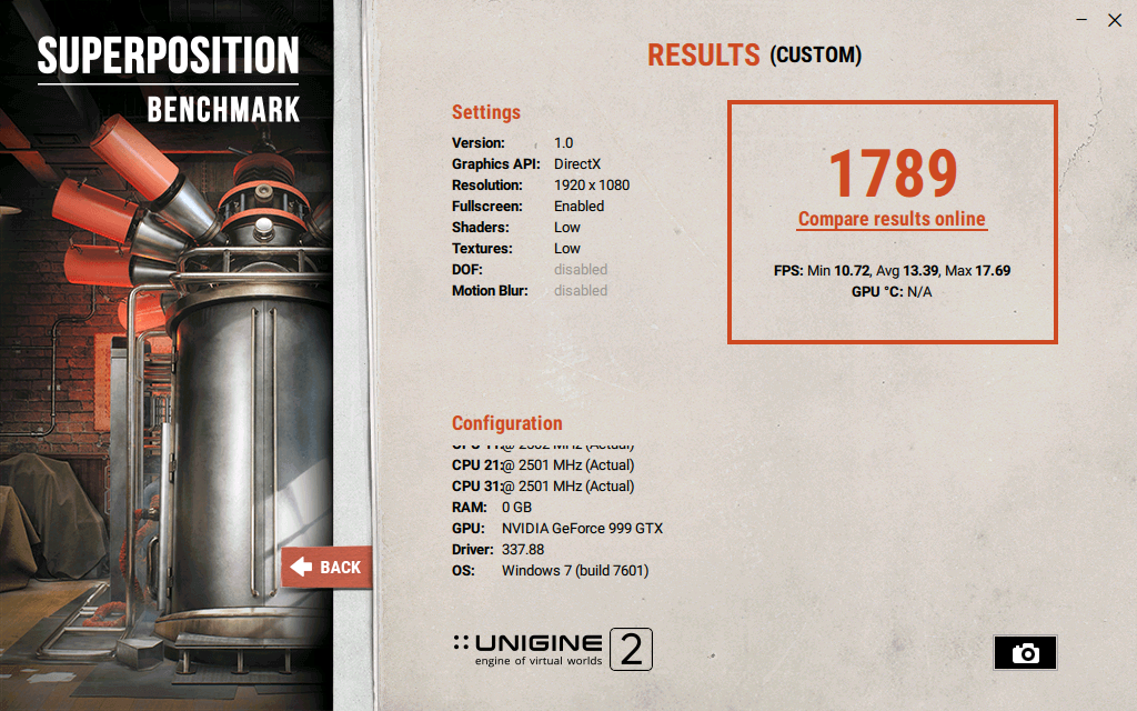

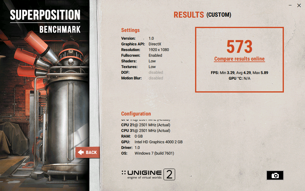

И всё-таки попробовал запустить этот тест под WINE c DXVK на своём ноутбуке. На результаты ориентироваться не стоит т.к. для запуска используется bumblebee и встроенная в ноутбук видеокарта откровенно слабовата, наверняка при использовании родных драйверов Nvidia без костылей например на десктопе результаты в Rosa Linux будут удовлетворительными. Результат такой, тест запускается и завершается нормально , Wine ошибками не засыпает, но использовать такую монстроподобную конструкцию очень не удобно и сложно из-за bumblebee. Количество видеопамяти не определяется, видеокарта определилась не правильно, другие параметры оборудования и показания датчиков не доступны, большой разрыв между минимальным и максимальным FPS особенно для режима с DirctX.
Результат для встроенной видеокарты Intel без дополнительных параметров запуска для DirectX.
Результат для дискретной видеокарты с добавление команды primusrun для DirectX.
Результат для дискретной видеокарты с добавление команды primusrun для OpenGL.

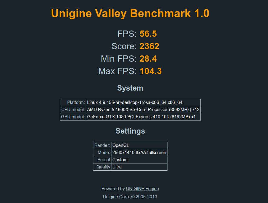

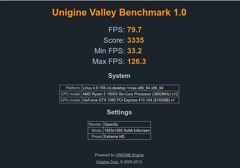

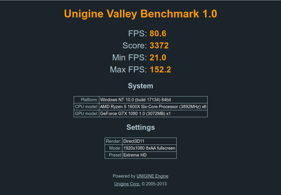

Роса R10:
Федора 29:

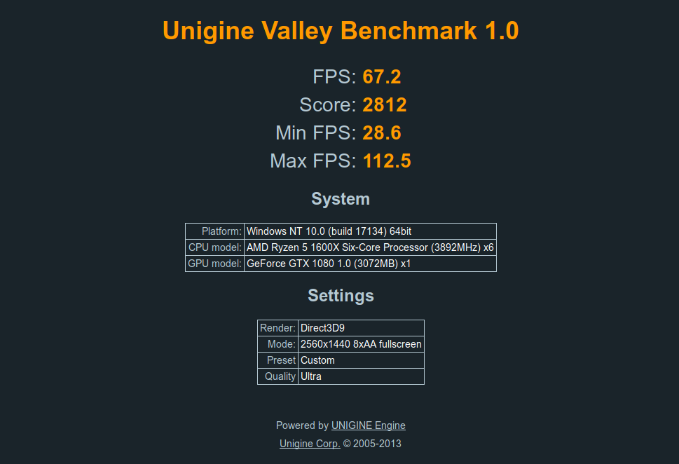

Windows 10:

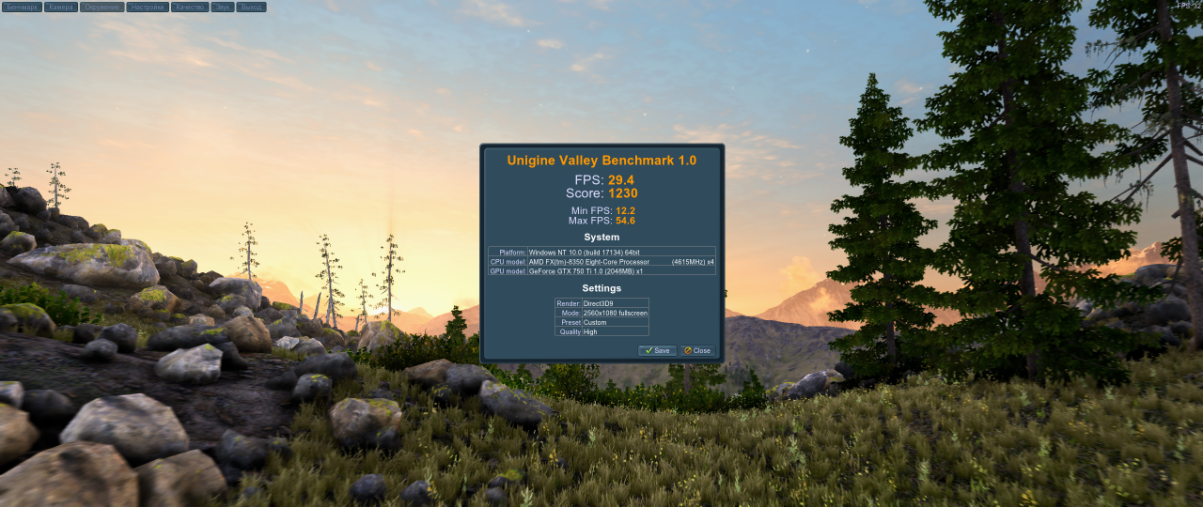

Vlадимир, а как у Вас получилось так много ФПС в DXVK? У меня всего ~4-6.
Федора 29:
Windows 10:

Так у меня не ноутбук, а десктоп.
Wine 3.21 из офф. реп, префикс x86-64. DXVK накатил командой winetricks --force dxvk. DXVK_HUD=1 показывает.
Но ФПС такое же, как и без DXVK. А должно быть больше Ваших результатов, потому что GK107 мощнее GK107M.

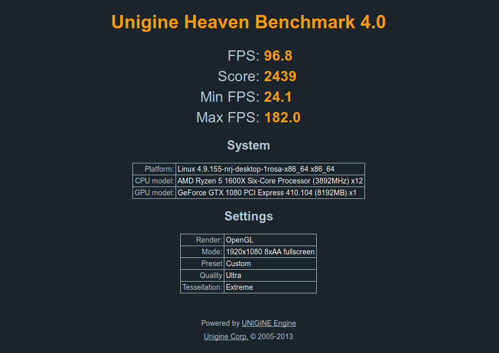

После установки драйверов NVIDIA 410 версии наконец-то получилось завершить тест в Wine+DXVK.
К сожалению производительность оставляет желать лучшего, всего ~66% от положенной.
Где-то читал что для нормальной работы Wine+DXVK драйвера Nvidia должны быть не старше 396 версииAndreas17 писал(а): 23 янв 2019, 22:32 После установки драйверов NVIDIA 410 версии наконец-то получилось завершить тест в Wine+DXVK.
А у меня наоборот, на версии 390.xx (395 у нас в Росе вроде нет) тест в конце вылетал с ошибкой.

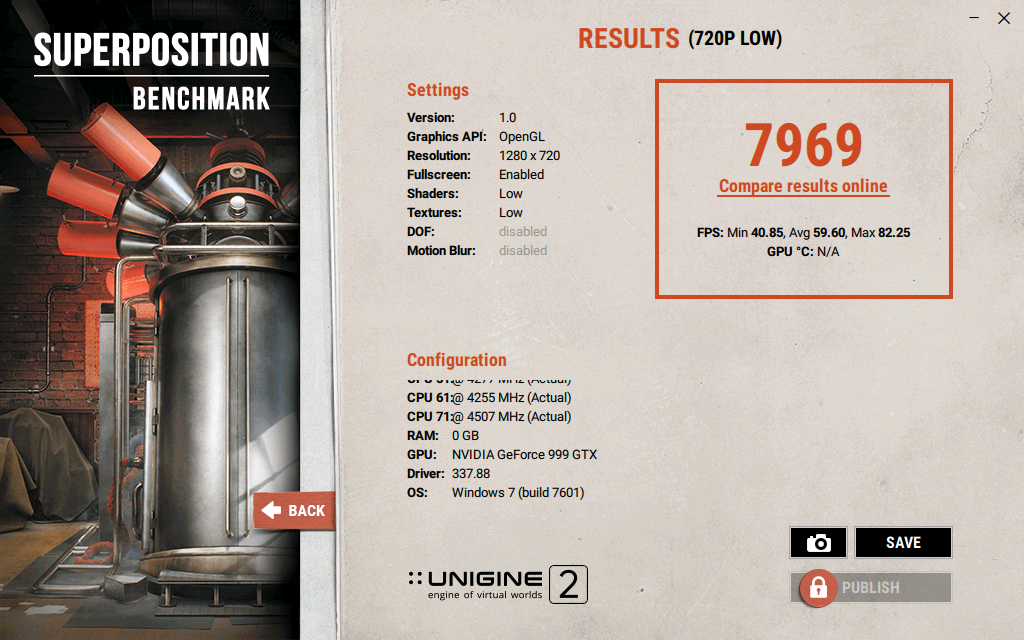

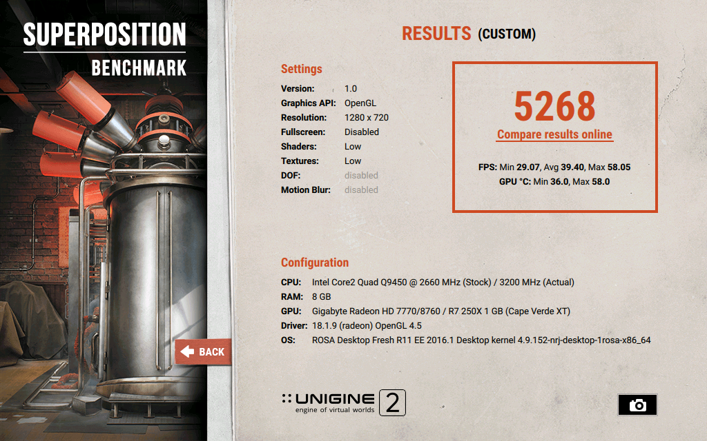

Вот что на радеоне HD7770 со встроенным драйвером radeon.
Это режим LOW только в оконном режиме, монитор почему-то не переходит в 1280*720
semivanya, Чтобы нормально запускался тест и любые игры на не родном разрешении монитора нужно заранее в настройках монитора выбрать нужное разрешение, а потом запускать тесты и игры. Хотя Роса с драйвером Nvidia умеет делать это автоматически, в других дистрибутивах это надо делать в ручную обязательно, про Radeon точно не знаю. В общем, попробуй заранее установить необходимое разрешение экрана и потом запустить тест.

Не кисло! Это открытый драйвер? У нас на открытом Nouveau даже страшно запускать.
Да, драйвер из ядра. Радеон на свободном драйвере нормально работает с эмуляцией ускорения в wine Gallium Nine for D3D9.
В отличии от Нвидиа.

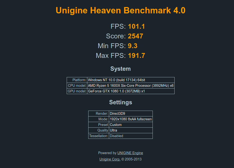

Есть бенчмарк Heaven:
NVIDIA 410.104
Nouveau
Nouveau + Gallium Nine
Как видно, G9 чуток быстрее. Но всё равно не играбельно. Тест 2009 года. Представляют сколько будет ФПС в том же Скайриме.

Ещё для сравнения немного нативных тестов:
Linux OGL
Win10 DX9
Win10 OGL
Win10 DX11
Linux OGL
Win10 DX9
Win10 OGL
Win10 DX11

Ядро 4.9.155 Nvidia 410. Проверка на системном OpenGl и Wine 4.4 Directx 9-11 FullHD-QHD. Хотя в Wine FPS высокий, но постоянные фризы.
OpenGL системное Linux Wine 4.4
