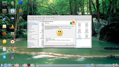

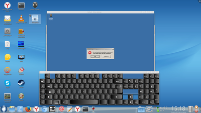

Установил Playonlinux и танки жму в танках на кнопку играть и вылетает ошибка. Скрин прилагаю:
Что делать?

Kap18 писал(а):Установил Playonlinux и танки жму в танках на кнопку играть и вылетает ошибка. Скрин прилагаю:
Что делать?
Спросить народ у нас вконтактике, там много активных игроков в танчики под Росой.

Sartorius
Сообщения: 614
Откуда: Из нашей Галактики
Re: Настройка, заполнение Wine x32 - x64
Сообщение Sartorius »
"Да, давно я не брал в руки шашек!" (с)
Думаю, что проблема связана с этим:

Sartorius
Сообщения: 614
Kap18 писал(а):Из консоли это тоже неставится.... Это ие8?
Один из компонентов. Дело в том, что существующая в репах Росы (а возможно и вообще - не проверял, вышла ли новая версия PlayOnLinux) пытается "тянуть" недостающие эмулятору компоненты с сайта Мелко-мягких (Microsoft) из раздела "Хрюши" (Windows XP), которая давно конторой дяди Билла "похоронена", а следовательно, удалены соответствующие ссылки.
P.S. Возможно я ошибаюсь, но мне кажется причина в этом, поскольку раньше такого "безобразия" не было.
