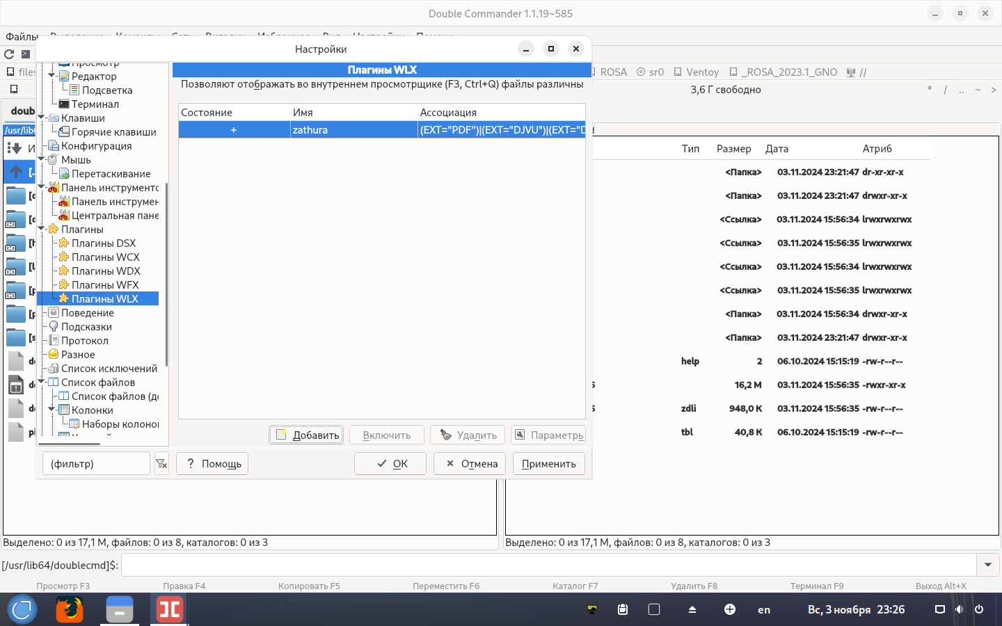

bbv62 писал(а): 02 ноя 2024, 18:02 Ссылки на "готовые" плагины ведут на тот-же ГитХаб, на котором у мя ступор. Даже как скачать - не понимаю.
Вот готовые двоичные файлы, последний релиз подходит только к ROSA 2023.1 https://github.com/j2969719/doublecmd-plugins/releases

Почти по-русски написал: pdf.
turik02 писал(а): 03 ноя 2024, 23:46 Вот готовые двоичные файлы, последний релиз подходит только к ROSA 2023.1
То есть сюда он не подойдёт?
Попробовал - встала эта zathura.wlx.
Но просмотр не работает - только кракозябры.
Все просмотрщики из перечня (5 шт для pdf) отказываются вставать.

Они не предоставляют исходников, поэтому не пересобрать.
На профильных ветках только пишут про его работоспособность не комментируя установку. На вопросы не отвечают.

скачал последний образ из темы viewtopic.php?f=63&t=11033&start=100
Не знаю почему у вас не запускается плагин, проверил в live плагин zathura - бинарник из архива плагинов.
Всё нормально работает на R13.

Ключевое слово: "проверил в live плагин zathura".
Загрузился с флешки (у мя предпоследний дистрибутив), накатил DC из менеджера пакетов, попробовал оттуда-же zathura и наткнулся на стену (см. картинки).
Из терминала под рут поставилась без вопросов.
Настроил за 2 мин, и всё работает.
Перегружаюсь в установленную систему.
Сношу и устанавливаю по- новой и DC и zathura. Все действия те-же, что и в Live.
Результат старый:
Где что поломалось? Может почистится где-то нужно?
Да, а что за in в командах sudo dnf in zathura, sudo dnf in zathura-pdf-poppler.

Вы установили Альфа версию Росы, гарантии 100% работы не будет )
Сообщения: 714
Насыщение Double Commander
Судя по изображению, где показаны конфликты, необходимо отключить все репозитории для архитектуры i686.
Или можно удалить пакеты с i686, что на изображении с конфликтами. Так как это альфа, то смотри что удаляешь, чтобы не навредить системе.
На GNOME 13 (2023.1) никаких конфликтов нет, всё устанавливается.

Как и писали сверху, скачал образ PLASMA 6 https://disk.yandex.ru/d/Ju50ciMxL3F9Qg
В LIVE установил DC-gtk
Скачал плагин https://github.com/j2969719/doublecmd-plugins/releases и установил его из DC параметры-настройки-плагин wlx
Установил из реп zathura и zathura-pdf-poppler (и никаких конфликтов с i686 не было, так что если у тебя конфликты с i686, то отключи их)

В общем, упала ещё раз система. Не успел проверить вариант с графикой. В установленной системе Вейланд, на Лайве - Иксы.
Решил попробовать крайний дистрибутив. Накатил без тормозов.
Только опять пользователь не врос, пришлось колдовать внедряться, потом, когда вроде запустилась, прилетело маленькое обновление (как раз с графикой, кажись) и после него весь хомяк стал нечитаем, соответственно перестал грузиться.
Короче - устал я от альфы, опять накатил xfce крайний.
За час настроил всё.
Плагин из поста
[/quote]
Отказался вставать по причине устаревшей в xfce
bbv62@rosa-ct2dkb ~/Загрузки/wlx_zathura_24.02.27.tar $ ldd --version
ldd (GNU libc) 2.33
Требуется
/home/bbv62/Загрузки/wlx_zathura_24.02.27.tar/zathura.wlx: /lib64/libc.so.6: version `GLIBC_2.34' not found (required by /home/bbv62/Загрузки/wlx_zathura_24.02.27.tar/zathura.wlx)
обновляться категорически не хочет.
Поставил плагин из этого поста:
irton писал(а): 08 ноя 2024, 09:19 У меня на 2021.1 нормально заработало:
Поставил плагин отсюда https://github.com/j2969719/doublecmd-p ... ins.tar.gz
В альфе у меня и этот не заработал.
Теперь всё отлично! Жалко что на проверку варианта с графикой сил не хватило.
