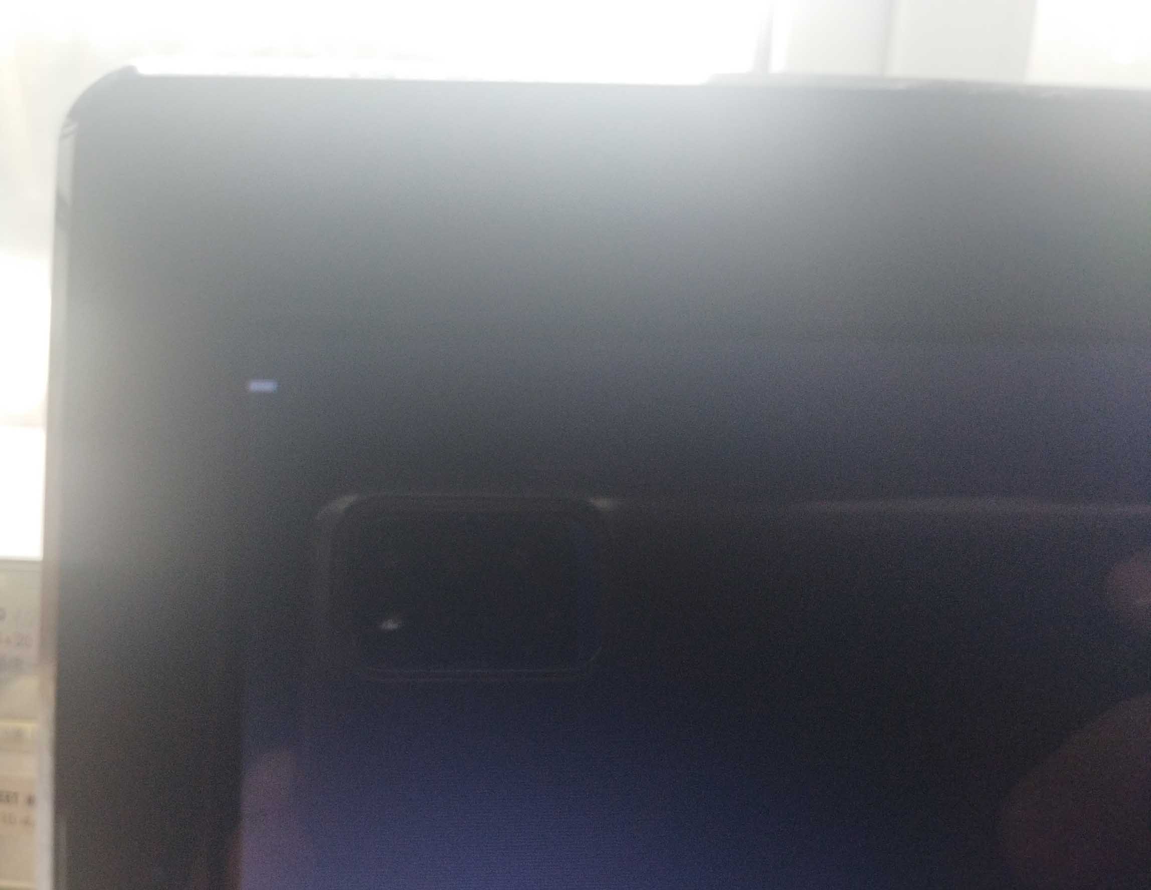

Доброго времени суток !
Что то пошло не так у знакомого после обновления и ноутбук начал притормаживать.
Он мудрый и перезапустил аппарат и после этого пошла печалька (
Было предположение, что проблема с графикой.
В загрузке исправил
splash=verbose nomodeset xdriver=vesa
Из смены драйвера проблема не подтвердилась.
Подскажите , как отключить автозапуск следующих программ , которые запускаются после иксов ?

kartavenko писал(а): 07 июн 2024, 14:24 текстовом виде приложили бы
В текстовом режиме не получилось запустить, так как при запуске с драйвером веса тоже запускается граф режим и картинка с ошибкой такая же. при вербозе идёт текстом , а как в граф режим переходит , то текст пропадает экран становится тёмным и потом картинка с ошибкой .
мышкой можно гонять по этой картинке и всё.
При нажатии Ctrl + Alt +F2 переходит в текстовый режим , моргает нижнее подчеркивание и ничего не происходит. :oops:

Не запускается Rosa
Сообщение -=KabaL=- »
kartavenko писал(а): 07 июн 2024, 14:41 только не f2
При нажатии Ctrl+Flt+F1 Переходит обратно к окну ошибки
При нажатии Ctrl+Flt+F2 Переходит обратно в текстовый режим

Запустился с лайфсиди
Переименовал скрытую папку в Home .config в .config1
Запустил в нормальном режиме результ картинка с ошибкой :evil:
Папки .config не появилось параллельно с этой .config1
Значит до .config в папке Home загрузка не дошла.
Блокируется система раньше :(
Направился в системную папку etc
Там определил , что в день когда беда пришла были изменения в папках
cups там недавно созданные или измененные файлы subscriptions.conf и subscriptions.conf.O
default там недавно созданные или измененные файлы chromium-browser и useradd
security там недавно созданные или измененные папка limits.d
Так же в корне внесены изменения в папки lib , lib64 , sbin
Вопрос остаётся , как же отключить автозагрузку после старта иксов?

kartavenko писал(а): 08 июн 2024, 09:35 Я спрашивал про то какой дм у него, ответа не поступило.
Там картинка с ошибкой от gdm.
Я вообще подумал, что обсуждается gnome.
А в остальном, похоже не до конца обновилось, или
вообще шла установка пакетов, так как в самом первом сообщении
сказано, что система стала тупить.
Могло тупить при записи пакетов на диск или в базу данных.
Если принудительно вырубили систему, то могло много пакетов недоустановиться,
и в итога сломанная система.
Даже в консольный режим не загрузиться,
чтобы починить систему.
Нужно переустанавливать, раз система настолько сломана.
