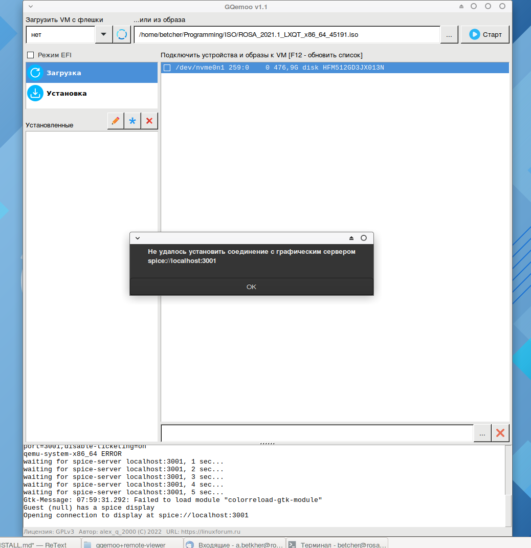

gqemoo-v0.7+efi+ext+initdir.tar.gz
Скриншоты: MgaRemix-9-Budgie, загрузка с флешки (EFI), подключена флешка с ROSA-2021 и образ MS DOS 6.22.iso, vga=virtio
Изображение Изображение
p.s. проверялось мало, были заменены некоторые компоненты и добавлена пара диалоговых переводов. нужен тест.

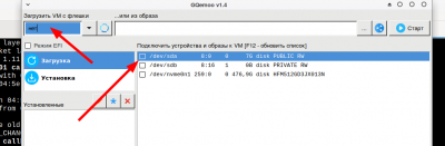

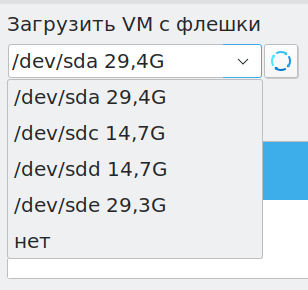

ilfat писал(а): 26 дек 2022, 19:47Мда ))
Вот. Можно опробовать живьём; просто распакуйте на РС и запустите gqemoo. Вроде бы учел третий источник загрузки (только загрузка). Можете пощёлкать, чтобы представить, что от чего зависит. Опрос после старта начинается с флешки, дальше загрузочный образ справа если опять нет - ищет указанное в списке установленных образов (qcow2, также можно запустить прямо из списка двойным кликом). Если этот вариант сочтете уместным, значит завтра допилю 0.8. :D
gqemoo-v0.8+InstalledImages.tar.gz

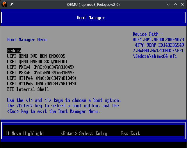

alex_q_2000 писал(а): 26 дек 2022, 21:01 Сегодня при загрузке из qcow2 это:
Фишка тут в том что инсталлятор прописывает пункт загрузки в ефи машины. Соответственно если ты установил и перегружаешь виртуалку этот пункт в ефи есть, а если выключить машину и запускать с qcow2, то пункта нет. Для себя обхожу костылем, копируя загрузчики по стандартному для ефи пути /EFI/BOOT/BOOTx64.efi сразу после установки. То есть загрузчик как в лайве нужно сделать. Как сие обходит виртманагер не знаю, видимо сохраняет для каждой машины что-то.

betcher писал(а): 27 дек 2022, 08:36 Соответственно если ты установил и перегружаешь виртуалку этот пункт в ефи есть, а если выключить машину и запускать с qcow2, то пункта нет
Тоже об этом думал.
Вчера ставил Федору в EFI режиме, загружалась без проблем. Сегодня загружается без проблем. На всякий случай перезагрузил комп. Все равно загружается и пункт Федоры есть в UEFI. Пока не понимаю как так :unknown:

ilfat писал(а): 27 дек 2022, 09:44 Пока не понимаю как так
Возможно костыль как то что для Росы сейчас делаю. Загляни в /EFI/BOOT на ефи разделе.

betcher писал(а): 27 дек 2022, 11:05Возможно костыль как то что для Росы сейчас делаю. Загляни в /EFI/BOOT на ефи разделе.
Ура! Для подобных случаев в инсталляторе Mageia на последнем шаге есть соответствующая галка:
"Install in /EFI/BOOT (removable device or workaround for some BIOS's)".
В Boot Manager её по-прежнему нет (если смотреть на скриншот Ильфата с Fedora), но работает. :D

betcher писал(а): 27 дек 2022, 11:05 Возможно костыль как то что для Росы сейчас делаю. Загляни в /EFI/BOOT на ефи разделе
Ага, там есть загрузчик

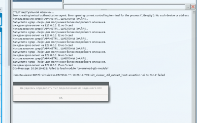

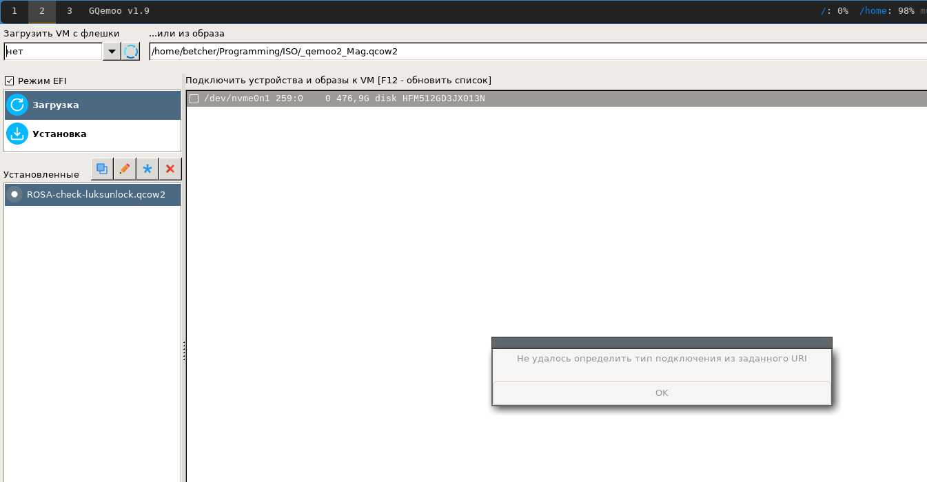

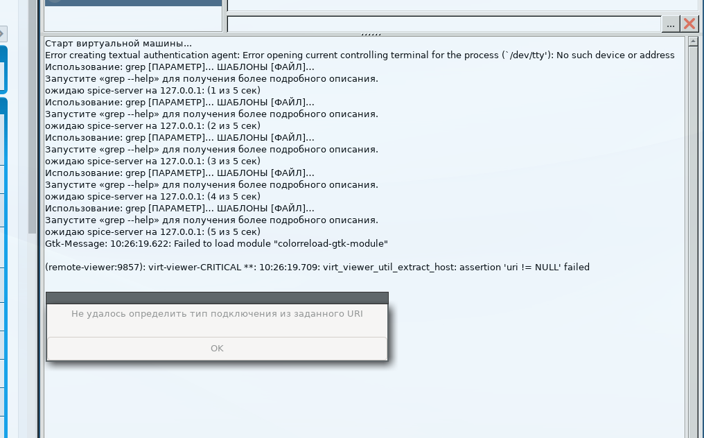

Чет не сработало (.

betcher писал(а): 04 янв 2023, 08:03Чет не сработало (.
В Mageia-8/9 воркает:
Видимо в Росе какие-то грабли с gtk-3. Ну тогда вот... Вместо remote-viewer вывод в spicy (нужен пакет spice-gtk)
GQemoo+spicy: https://cloud.mail.ru/public/cPaJ/Gafs1TovY (распаковать и запустить gqemoo) :)
p.s. а если судить по скриншоту, он сервер spice поднять не может.
UPD:
Внутри виртуалки ROSA-XFCE_2021.3 на VirtualBox запущен GQemoo и установка Mageia-i568:
Или даже вот так: из GQemoo на хосте запущена VM ROSA-XFCE_2021.3 + внутри гостя запущена установка Mageia-i568:
Даже не знаю, что предложить. Может быть Вашей машине мало 5 секунд, чтобы поднять SPICE? :D
Тогда вот, с ожиданием 10 сек: gqemoo+remote-viewer+10sec.tar.gz (распаковать и запустить gqemoo)

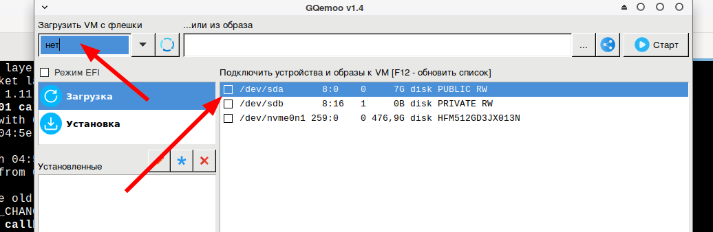

1. Не могу загрузить с флешки, в списке дополнительных устройств появляется, а там где загрузочное устройство только - "нет" можно выбрать.
2. Случается что файл устройства есть, а самого устройства нет. Не знаю с чем связано, но факт. На картинке как раз так. Устройства /dev/sdb физически нет. Test -b тут не поможет, в инсталляторе для бария делал такую проверку для устройств:

betcher писал(а): 09 янв 2023, 11:23Собрал 1.4.
Это потрясающе!
betcher писал(а): 09 янв 2023, 11:231. Не могу загрузить с флешки, в списке дополнительных устройств появляется, а там где загрузочное устройство только - "нет" можно выбрать.
На скриншоте /dev/sda не имеет флага removable (третий столбец RM = 0), т.е. физической флешкой не является. Поэтому /dev/sda отсутствует в списке флешек, которые можно подержать в руках.
betcher писал(а): 09 янв 2023, 11:232. Случается что файл устройства есть, а самого устройства нет. Не знаю с чем связано, но факт. На картинке как раз так. Устройства /dev/sdb физически нет. Test -b тут не поможет, в инсталляторе для бария делал такую проверку для устройств:
/dev/sdb имеет размер "0B" и является removable (RM = 1). У меня так же отображается картридер (см. любой скриншот выше). Если "0B" устройства в списке не нужны - можно исключить, хотя криминала тут вроде бы нет. А вдруг кто-то захочет подключить виртуальную usb-дырку к своей виртуальной машине. Ну а при засовывании флешки в эту дырку, флешка автоматом прокидывается внутрь гостевой системы (в теории). Другое дело, что с картридером (0B) VM не грузится, но это к gui вроде бы не относится. Исключить?
betcher
Сообщения: 336
Operating system: MagOS
Barium
qemoo, обертка для qemu для упрощения запуска виртуальных машин
Сообщение betcher »
alex_q_2000 писал(а): 09 янв 2023, 13:58 На скриншоте /dev/sda не имеет флага removable (третий столбец RM = 0), т.е. физической флешкой не является. Поэтому /dev/sda отсутствует в списке флешек, которые можно подержать в руках.
Флага действительно нет, но это таки флешка (точнее токен с флэш памятью). И чего делать? В принципе редкость, можно забить.
alex_q_2000 писал(а): 09 янв 2023, 13:58 Исключить?
Если так же отображается картовод, то пусть будет тогда.

betcher писал(а): 09 янв 2023, 14:32Флага действительно нет, но это таки флешка (точнее токен с флэш памятью). И чего делать?
Например:
> lsblk -ldnp -I 8,11,65,66,259 -o NAME,MAJ:MIN,RM,SIZE,TYPE,MODEL
Здесь выводятся определенные мажоры (-I) и определенные столбцы. Мажор/Минор и removable у спорного девайса классифицируют его как обычный HDD (см. мой любой скриншот выше). Значит нужно найти дополнительный признак, по которому токены будут попадать в список физических флешек. Т.е. вывести ещё один столбец (для фильтра), который будет индивидуален именно для токена. Токена у меня нет, так что придётся Вам одному искать, что именно его отличает от HDD и от всего остального. :)
Список возможных столбцов из lsblk --help:

Сейчас список флешек формируется так:
lsblk -ldnp -I 8 | awk '$3 == "1" && $4 != "0B" {print $1, $4}'
Нужен ещё один столбец для сравнения.

У меня два токена, у второго флаг на месте. Какой выхлоп показать по проблемному девайсу?

betcher писал(а): 09 янв 2023, 16:20У меня два токена, у второго флаг на месте. Какой выхлоп показать по проблемному девайсу?

alex_q_2000 писал(а): 09 янв 2023, 17:09 Ну или один из токенов - кривой
Видимо так. Забей ).

alex_q_2000 писал(а): 09 янв 2023, 17:09 А почему один removable а другой - нет? Вероятно - это признак/свойство, прописанное на уровне железа, а значит - не является определяющим для токенов. Ну или один из токенов - кривой. :D Мне бы столбец заполучить или готовое условие для фильтрации
Мне кажется ориентироваться только на флаг Removable не стоит. У меня есть внешний SSD и HDD, у обоих нет этого флага.
Может быть по усб шине еще фильтровать? lsblk -o PATH,TRAN | grep usb | cut -d' ' -f1 покажет устройства подклченные через usb, что думаете?

Попробуйте запускать с qcow2 с произвольного каталога. Что-то у меня ругается (
alex_q_2000
Сообщения: 235
Зарегистрирован: 29 авг 2017, 10:16
Operating system: MgaRemix-9-Proserpina
Откуда: Богородск
Сообщение alex_q_2000 »
betcher писал(а): 19 янв 2023, 08:59Попробуйте запускать с qcow2 с произвольного каталога. Что-то у меня ругается (
Запуск SLinux с "Рабочего стола". Проблем не наблюдается.
Проблемы есть с EFI *.vdi от Virtual Box. Но я не знаю, раcсчитан ли qemoo в принципе на загрузку образов из VB... Так что проблем с qcow2 не вижу. :)
p.s. тема GTK на Вашем скриншоте напоминает IceWM. При всём уважении - это ужас какой-то. :D

Тут подробнее. Проверю с нормальным DE позже, может связано как-то.
alex_q_2000
Сообщения: 235
Откуда: Богородск
betcher писал(а): 19 янв 2023, 10:28Тут подробнее. Проверю с нормальным DE позже, может связано как-то.
Тут всё очевидно:
ожидаю spice-server на 127.0.0.1: а порт где?
Порт и PID забираются из ~/.gqemoo/log. Файл создаётся c выхлопом qemoo? Кстати, ещё хотел уточнить... Для перекрытия основного конфига у меня используется --qemoocfg. Однако, начиная с qemoo v1.3-13 появилась --config (-c). Чем это грозит? :)
betcher
Сообщения: 336
Barium
Сообщение betcher »
alex_q_2000 писал(а): 19 янв 2023, 11:29 --qemoocfg.
Этот не надо использовать. Он чисто для внутренних нужд, когда идет перезапуск с root, чтобы не сменился конфиг.
То что в --config перекроет все, даже то что в cmdline. Это для конфигов к конкретным образам. Как привязанный конфиг то есть, только можно указать путь.
Заменить стандартный /etc/qemoo.cfg можно через окружение QEMOOCFG=/новый/конфиг.cfg
Выбирай что удобнее ).
alex_q_2000 писал(а): 19 янв 2023, 11:29 ожидаю spice-server на 127.0.0.1: а порт где?
Порта нет если нет ключа -d. Сейчас проверил консольно с тем же qcow2 - норм.
betcher
Сообщения: 336
Barium
Сообщение betcher »
Ларчик просто открывался. Файлы образов принадлежали руту. Пардон за панику ))

Mageia и ROSA vdi+efi прекрасно устанавливаются/работают в VirtualBox. Но по причине, которую мы обсуждали 27 декабря (про костыли и загрузчики), не работает в qemu. Fedora может и работает, не проверял. Или всё-таки есть какая-нибудь волшебная опция для qemu+efi? :)
ilfat писал(а): 27 дек 2022, 09:44 Тоже об этом думал.

Вопрос по gqemoo, могу ли я как-то через конфиги или переменную окружения указать другую папку для qemoo_tmp?
Засунул сегодня кучу флешек и понял, что выпадающее меню для флешек не слишком то информативно. В поле для добавления устройств можно конечно подсмотреть, но это не так удобно.

ilfat писал(а): 20 янв 2023, 15:47Вопрос по gqemoo, могу ли я как-то через конфиги или переменную окружения указать другую папку для qemoo_tmp?
Нет. ~/qemoo_tmp задаётся один раз и постоянна всегда для всех VM. Рабочая директория qemoo задаётся по факту запуска GUI без переназначения и без возможности изменить - SetCurrentDir(GetUserDir + 'qemoo_tmp'). Изменение рабочей директории из гуя повлечет за собой изменение скрипта авто-монтирования шАры ~/qemoo_tmp <> ~/hostdir в гостевой системе.
ilfat писал(а): 20 янв 2023, 15:47Засунул сегодня кучу флешек и понял, что выпадающее меню для флешек не слишком то информативно.
Можно добавить модель, но это растянет список флешек на половину формы. :D

Установка и запуск VM с EFI+NVRAM в qemoo без костылей
Важно: если вы уже пробовали подставлять /usr/share/OVMF/OVMF_VARS.fd в процессе экспериментов, скорее всего они повреждены. Их нужно перезаписать заново из соответствующего пакета в /usr/share/edk2/ovmf/*. OVMF_VARS.fd - это всего лишь шаблон, который нужно копировать в "имя_машины.nvram" или в другое имя, но с указанием его в коде запуска.
Нужно скопировать "имя_машины.nvram":
cp -f /usr/share/OVMF/OVMF_VARS.fd ~/qemoo_tmp/имя_машины.nvram
Запуск/установка с EFI+NVRAM будет уже НЕ:
EFI_FIRMWARE='-bios /usr/share/OVMF/OVMF_CODE.fd'
а...
EFI_FIRMWARE='\
-drive if=pflash,format=raw,readonly=on,file=/usr/share/OVMF/OVMF_CODE.fd \
-drive if=pflash,format=raw,file=~/qemoo_tmp/имя_машины.nvram'
На уровне GUI это уже работает (см. пробник GQemoo ниже), т.е. нет проблем с загрузкой и установкой ROSA/Mageia и остальных с EFI. Всё работает без костылей. Было бы хорошо сделать это на уровне бэкенда, а то у меня в гуе много лишней работы вылазит: копирование/переименование/удаление/клонирование - всё надо учитывать с "имя_машины.nvram". В теории qemoo должен сам хотя бы файлы *.nvram создавать в CurrentDirectory.
Я могу ВСЁ реализовать через GQemoo, но при этом в самом qemoo не будет правильного функционала для EFI, а это не красиво. :)
Тесты с EFI+NVRAM в ROSA-12.3, Mageia-7/8, Fedora-36 - passed.
Примечание: Загрузка внешних образов *.vdi из VirtualBox не проверялась. Вероятно для образов с EFI нужно будет присобачивать их "имя_машины.nvram", но это не точно.
Полезные статьи:
Пробник GQemoo-v2.0 с EFI+NVRAM (распаковать и запустить gqemoo, всё под юзером): https://cloud.mail.ru/public/CyjC/FZLbrXYZb
