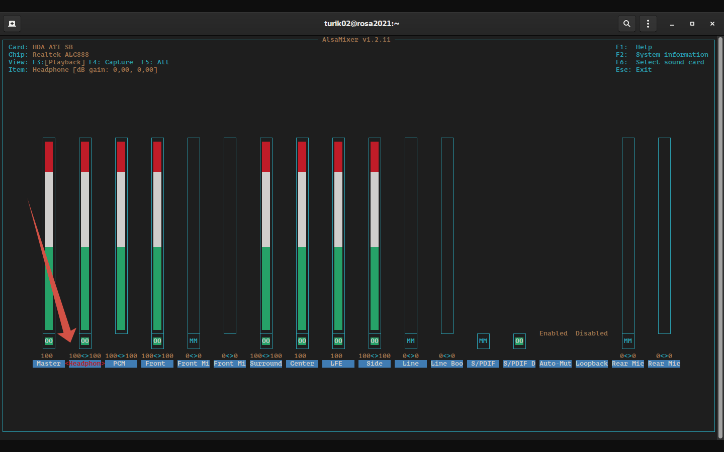

Но вот вылезла другая проблема, с которой не знаю что делать - после обновления alsa до 1.2.11 отвалился звук на материнке, чип ALC4080, и еще в тот же время обновлялся linux-firmware , и не понятно что из-за чего перестало работать, при этом идентификаторы оборудования видятся, alsaconf упорно не находит подходящий драйвер, но alsamixer вроде находит и уровни громкости разрешает регулировать, но звука нет. В графическом меню звуковуха USB-Audio (она и до этого так определялась и работала, видать по USB шине этот чип прикрутили к Z790 чипсету, но то не важно) находится в состоянии "выключено" - а "включено" почему-то нет тпереь этого пункта - то есть она как бы есть, но включить её не получается. Я тут уже всякие бесчеловечные опыты с конфигами альсы начинаю проводить чтобы заставить её работать, очень не хочется всё с нуля переустанавливать и настраивать. Тем более у меня конфигурация разделов замысловатая, из-за того что корневой в f2fs файловой системе сделан, не хочется эти квесты с бекапами опять проходить, но может если с нуля установить, и не обновлять альсу всё таки будет работать. Если бы сохранил src.rpm пакеты старой версий альсы , то мог бы пересобрать rpm-ки и принудительно откатить на старые версии, но видно не судьба.

Ну и если интересно, вот лог обновления после которого отвалился звук, точно не могу сказать из-за кривой альсы или пакетов firmware , но наиболее вероятно в альсе дело, она напрямую за звук отвечает. Ядро до 6.6 обновил потом, буквальна 2 дня назад, думал поможет - не помогло.
2024-03-06T14:16:36+0300 DEBUG ---> Пакет alsa-lib.x86_64 2:1.2.8-1 будет обновляться
2024-03-06T14:16:36+0300 DEBUG ---> Пакет alsa-lib.x86_64 2:1.2.11-2 будет обновлением
2024-03-06T14:16:36+0300 DEBUG ---> Пакет alsa-sof-firmware.noarch 2.2.5-1 будет обновляться
2024-03-06T14:16:36+0300 DEBUG ---> Пакет alsa-sof-firmware.noarch 2023.12-2 будет обновлением
2024-03-06T14:16:36+0300 DEBUG ---> Пакет alsa-topology.noarch 2:1.2.8-1 будет обновляться
2024-03-06T14:16:36+0300 DEBUG ---> Пакет alsa-topology.noarch 2:1.2.11-2 будет обновлением
2024-03-06T14:16:36+0300 DEBUG ---> Пакет alsa-ucm.noarch 2:1.2.8-1 будет обновляться
2024-03-06T14:16:36+0300 DEBUG ---> Пакет alsa-ucm.noarch 2:1.2.11-2 будет обновлением
2024-03-06T14:16:36+0300 DEBUG ---> Пакет alsa-utils.x86_64 1.2.8-1 будет обновляться
2024-03-06T14:16:36+0300 DEBUG ---> Пакет alsa-utils.x86_64 1.2.11-2 будет обновлением
2024-03-06T14:16:36+0300 DEBUG ---> Пакет alsaconf.x86_64 1.2.8-1 будет обновляться
2024-03-06T14:16:36+0300 DEBUG ---> Пакет alsaconf.x86_64 1.2.11-2 будет обновлением
2024-03-06T14:16:36+0300 DEBUG ---> Пакет dracut.x86_64 053-0.git5eb736.19 будет обновляться
2024-03-06T14:16:36+0300 DEBUG ---> Пакет dracut.x86_64 053-0.git5eb736.20 будет обновлением
2024-03-06T14:16:36+0300 DEBUG ---> Пакет iwl-ax2xx-firmware.noarch 4:1-10.git0e048.1 будет обновляться
2024-03-06T14:16:36+0300 DEBUG ---> Пакет iwl-ax2xx-firmware.noarch 4:2-13.git97b69.20240220.3 будет обновлением
2024-03-06T14:16:36+0300 DEBUG ---> Пакет iwl3945-firmware.noarch 4:1-10.git0e048.1 будет обновляться
2024-03-06T14:16:36+0300 DEBUG ---> Пакет iwl3945-firmware.noarch 4:2-13.git97b69.20240220.3 будет обновлением
2024-03-06T14:16:36+0300 DEBUG ---> Пакет iwl4965-firmware.noarch 4:1-10.git0e048.1 будет обновляться
2024-03-06T14:16:36+0300 DEBUG ---> Пакет iwl4965-firmware.noarch 4:2-13.git97b69.20240220.3 будет обновлением
2024-03-06T14:16:36+0300 DEBUG ---> Пакет iwlwifi-agn-ucode.noarch 4:1-10.git0e048.1 будет обновляться
2024-03-06T14:16:36+0300 DEBUG ---> Пакет iwlwifi-agn-ucode.noarch 4:2-13.git97b69.20240220.3 будет обновлением
2024-03-06T14:16:36+0300 DEBUG ---> Пакет kcoreaddons.x86_64 5.112.0-1 будет обновляться
2024-03-06T14:16:36+0300 DEBUG ---> Пакет kcoreaddons.x86_64 5.112.0-2 будет обновлением

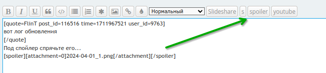

FlinT писал(а): 01 апр 2024, 13:32 вот лог обновления
Под спойлер спрячьте его...

va9(2) писал(а): 01 апр 2024, 10:46
FlinT писал(а): 01 апр 2024, 01:37 Если бы сохранил src.rpm пакеты старой версий альсы , то мог бы пересобрать rpm-ки и принудительно откатить на старые версии
На abf.io должны были сохраниться.
Спасибо за подсказку, там нашел исходники rpm-ок, пересобрал пакеты (из alsa-lib-1.2.8-1.src; alsa-oss-1.1.8-2.src; alsa-plugins-1.2.7.1.src; alsa-tools-1.2.5-1.src; и alsa-utils-1.2.8-1.src ) и откатился назад на версию 1.2.8 , всё что из этих исходников получилось переустановил, и перегрузился и звук пошел. Значит что-то в альсе не то было.
FlinT
Сообщения: 6
Зарегистрирован: 01 апр 2024, 00:39
Operating system: ROSA Fresh 12.5
ROSA Fresh 12.5 уже доступен!
Сообщение FlinT »
Всё, разобрался в чём дело было, теперь и версия 1.2.11 заработала. Проблема была в ошибке в файле /usr/share/alsa/ucm2/USB-Audio/USB-Audio.conf
После строчки If.realtek-alc4080 { идёт перечисление материнских плат и идентификаторов моего чипа (ALC4080) на материнских платах (в моём случае это # 0db0:6c09 MSI MPG Z790 Carbon Wifi ) .
После всего этого списка идёт строка True.Define.ProfileName "Realtek/ALC4080" но ссылка не верная, такого файла там нет, а есть ALC4080.conf.
И если изменить на True.Define.ProfileName "Realtek/ALC4080.conf" и перегрузиться, то всё начинает работать как надо. И это похоже не только у меня такая проблема будет, там много таких ссылок на конфиги без расширения .conf
Одно только еще смущает, уже в файле ALC4080.conf есть такая строка --- File "/USB-Audio/Realtek/ALC4080-HiFi.conf" - правильно ли она отрабатывается, потому что выглядит как абсолютный путь а не относительный от ALC4080.conf ???
Но как не странно звук работает теперь.

Может нет громкости в наушниках? Попробуйте в терминале выполнить
alsamixer
Стрелкой вправо перейти на headphone и нажать М (сначала надо перейти на английскую раскладку), добавить уровень.
Или попробовать другое ядро. Последнее ядро XanMod viewtopic.php?f=58&t=10295&start=100
