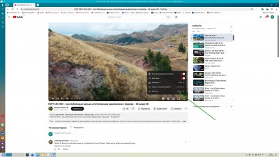

Oberon писал(а): 24 авг 2024, 09:33 VictorR2007, Жаль, с его помощью можно решить проблеммы с YouTube
Для этого он не нужен.
В репах есть пакет spoofdpi.
После его установки, от пользователя даётся команда
systemctl --user enable spoof-dpi
и команда
systemctl --user start spoof-dpi
После этого в браузере включается прокси.
Адрес: 127.0.0.1 Порт: 8080
И можно смотреть ютуб.

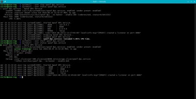

Можно перед проверкой просмотра видео, выполнить ещё раз
или
spoof-dpi --enable-doh --window-size 0

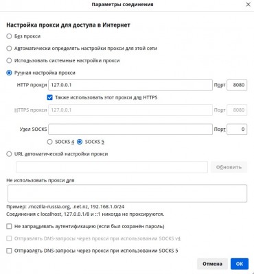

Ну и проверить настройки прокси в браузере.
У firefox настройки делаются в самом браузере.

VictorR2007 писал(а): 24 авг 2024, 18:44 У firefox настройки делаются в самом браузере.
У меня Яндекс-браузер - настроек прокси в браузере не нашел остальное проверил и выполнил еще раз

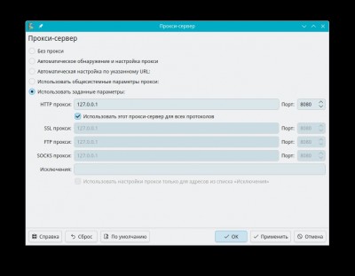

Сообщения: 7745
Правила systemd для dnscrypt-proxy
Oberon писал(а): 25 авг 2024, 18:09 У меня Яндекс-браузер - настроек прокси в браузере не нашел
Для него настраивается средствами kde, если в настройках Яндекс-браузера сложно найти эти настройки.
Oberon писал(а): 25 авг 2024, 18:09 остальное проверил и выполнил еще раз
На вашей картинке в сообщении выше, вам сообщается, что и так все уже работает,
и не нужно запускать эту команду.

VictorR2007,
VictorR2007 писал(а): 25 авг 2024, 19:18 Для него настраивается средствами kde, если в настройках Яндекс-браузера сложно найти эти настройки.
Это сделано
VictorR2007 писал(а): 25 авг 2024, 19:18 На вашей картинке в сообщении выше, вам сообщается, что и так все уже работает
По сообщению - работает, а по факту - нет. Яндекс и Firefox по-моему на разных движках, может поэтому,
хотя на уровне systemctl не должно зависеть от браузера

Сообщения: 7745
Можно включать и отключать сервис.
Проверить состояние можно командой
systemctl --user status spoof-dpi.service
Если не работает как нужно, перенастройте сетевое соединение в Росе.
