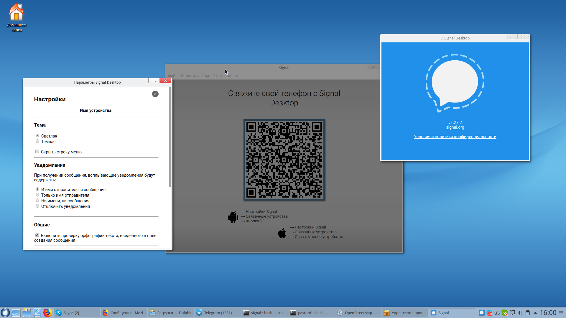

Вроде работает Signal Desktop.
Качаем его отсюда:
wget https://copr-be.cloud.fedoraproject.org/results/luminoso/Signal-Desktop/mageia-6-x86_64/01030630-signal-desktop/signal-desktop-1.27.2-1.mga6.x86_64.rpm
Потом ставим:
urpmi --allow-force ./signal-desktop-1.27.2-1.mga6.x86_64.rpm
Будет ругаться, но продолжаем установку.
(источник «Main»)
 libnotify                      0.7.7        2             rosa  2016.1 x86_64
(командная строка)
 signal-desktop                 1.27.2       1.mga6                     x86_64
Будет использовано 244МБ дополнительного дискового пространства.
Будет загружено 82МБ пакетов.
Установить 2 пакетов? (Y/n) y
    http://mirror.rosalab.ru/rosa/rosa2016.1/repository/x86_64/: media/main/release/libnotify-0.7.7-2-rosa2016.1.x86_64.rpm
warning: ./signal-desktop-1.27.2-1.mga6.x86_64.rpm: Заголовок V3 RSA/SHA1 подпись: NOKEY, key ID 0491b852
Следующий пакет имеет неверную подпись:
./signal-desktop-1.27.2-1.mga6.x86_64.rpm: Неверная подпись (NOT OK (no key): ./signal-desktop-1.27.2-1.mga6.x86_64.rpm: Заголовок V3 RSA/SHA1 подпись: NOKEY, key ID 0491b852)
Продолжить установку? (y/N) y
устанавливается /var/cache/urpmi/rpms/libnotify-0.7.7-2-rosa2016.1.x86_64.rpm
Установка не удалась:
        libXtst нужен для signal-desktop-1.27.2-1.mga6.x86_64
        libappindicator нужен для signal-desktop-1.27.2-1.mga6.x86_64
Попробовать установить без проверки зависимостей? (y/N) y
Подготовка...                    #########################################################################################################################################################################################
      1/2: signal-desktop        #########################################################################################################################################################################################
      2/2: libnotify             #########################################################################################################################################################################################
Всё.
