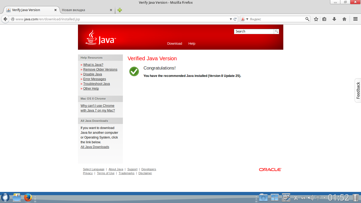

4. Проверьте:
1.через браузер Mozilla Firefox - плагины
2.через инет https://www.java.com/ru/download/installed8.jsp

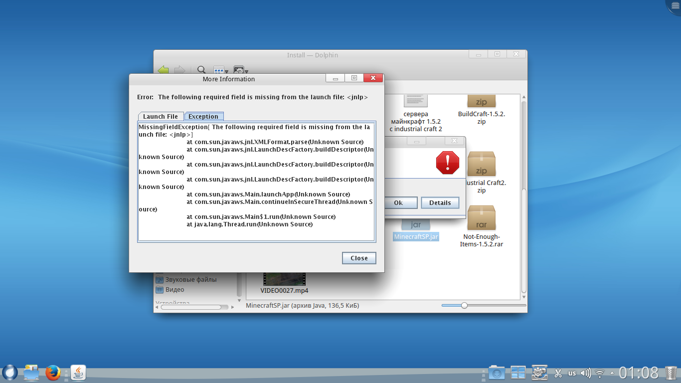

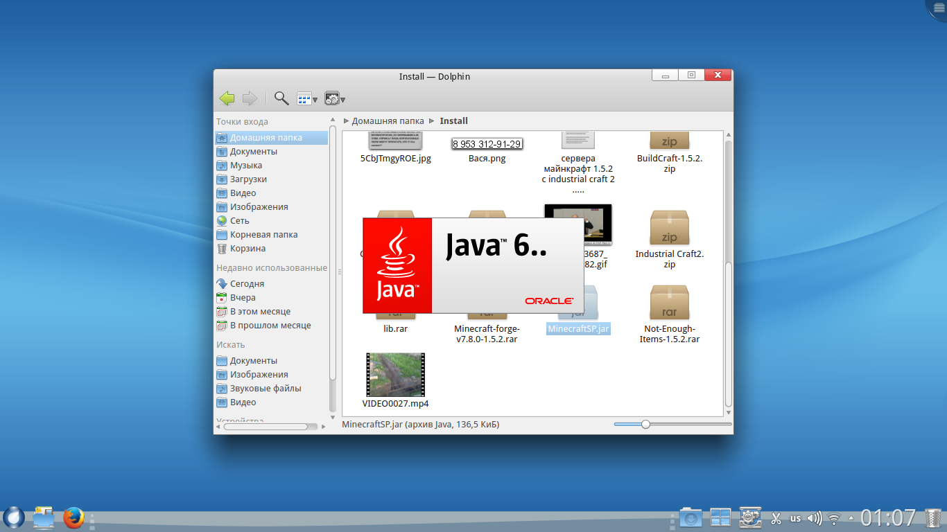

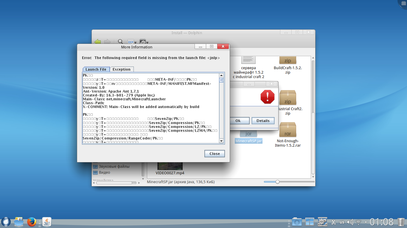

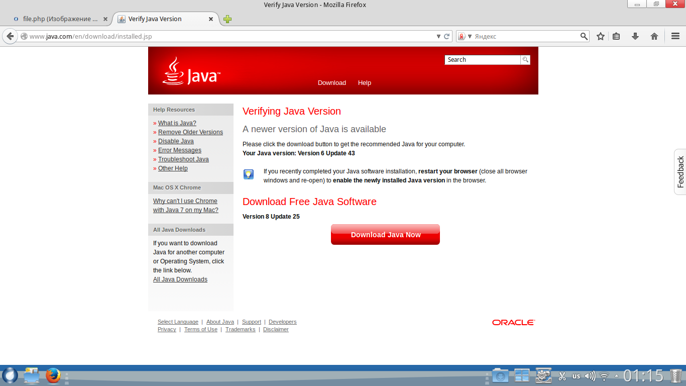

В мозилу всё врезается. По ссылке проверку проходит.... Но игру не запустить..... Щас у себя сел,бьюсь пока. Правда есть мысля,что майнкрафт пашет на шестой версии... :)
В общем зарегался на оракле,стащил шестую версию,установил_толку ноль.... Ставил и 6_22 и 6_43 рантайма. :(
Думаю......................... 8)

Может с графическим сервером как-то связано? Мыслей в общем мало (: Дебиан неохота ставить ........

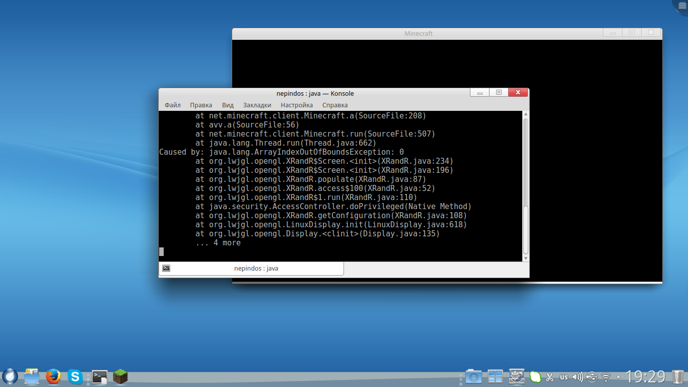

А на какой яве запускал? у меня чёрный экран :(
Или от видео дров зависит?
У меня 64 битная версия линукс...............?!
Может как_то включить О_гл вместо Х_рандр.............

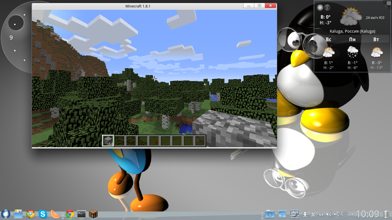

Оказалось всё элементарно: в версии 1.5.2 Нужно было библиотеки поменять в папке .minecraft
Об этом много инфы на форумах убунты. И не важно,пакет дебо_вский или рпм. Просто распаковав вытащить нужное.
Версия 1.8.1 пошла сразу,но с тормозами немного. Тему можно закрывать.
