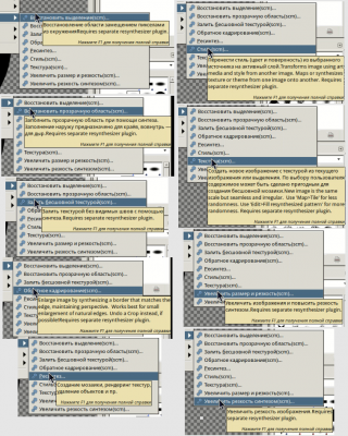

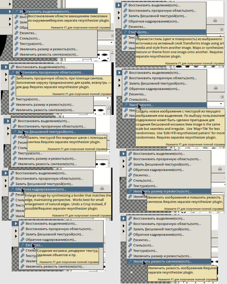

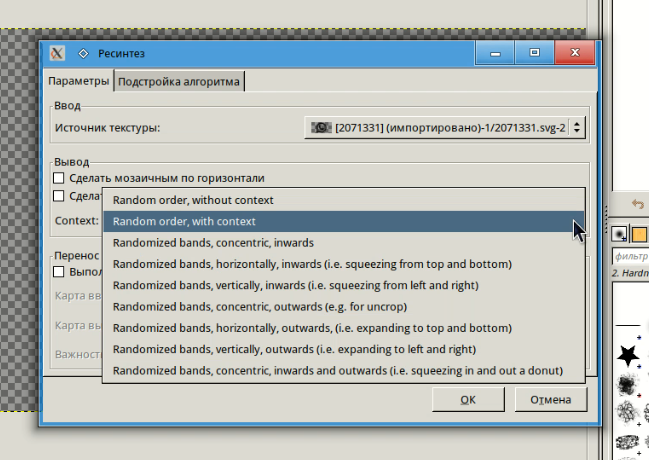

Переустановил gimp-resynthesizer , работают все 9 плагинов! Отлично!
Окна плагинов (scm) все (8 штук) полностью на русском. Resynthesizer (резинтез) на русском не совсем (второе фото). Пояснения при выборе плагинов тоже не до конца переведены (первое фото).
Это всё конечно не критично, на понимание процесса не влияет.
