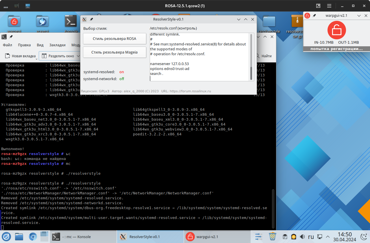

Сообщение alex_q_2000 »
doslid писал(а): 09 ноя 2016, 19:26 У меня такая же беда. Выяснилось, что как только запускаетися system-networkd, сразу слетает интернет. выключаю его через Управление Службами - а он запускается опять, без разрешения! как его насовсем вырубить??
Здравствуйте. Намедни искал причину, почему выставляемые vpn-ом dns-ы принудительно перезаписываются на 127.0.0.53. В общем, легендарный systemd-resolved и сейчас доминирует. Остановить (stop) и отключить (disable) оказалось мало. Некоторые vpn-клиенты, например тот же warp-cli ищут сервис systemd-resolved и если находят - пытаются его использовать (см. скриншоты).
Чтобы наглухо отрубить в ROSA systemd-resolved его требуется маскировать (mask). Иначе либо он сам поднимется (после обновления?), либо его поднимут извне. На досуге я написал некий гуй ResolverStyle, который контролирует состояние systemd-resolved & systemd-networkd (2 сервиса, о которых упоминал выше уважаемый keleg). В нём используется 2 варианта на выбор: "Стиль резольвера ROSA" (по умолчанию) и "Стиль резольвера Mageia" (отключение systemd-resolved с маскировкой и замещением файлов /etc/NetworkManager/NetworkManager.conf и /etc/nsswitch.conf):
Если захотите поиграться - нужно скачать, распаковать и запустить StartAsRoot (чтобы не париться с pkexec).
Для любителей консоли, однострочно - это выглядит так:
# Стиль резольвера ROSA
cp -fv ./rosa/etc/nsswitch.conf /etc/nsswitch.conf; cp -fv ./rosa/etc/NetworkManager/NetworkManager.conf /etc/NetworkManager/NetworkManager.conf; rm -f /etc/resolv.conf; ln -sf /run/systemd/resolve/stub-resolv.conf /etc/resolv.conf; systemctl unmask systemd-resolved systemd-networkd; systemctl enable systemd-resolved; systemctl restart systemd-resolved networkmanager

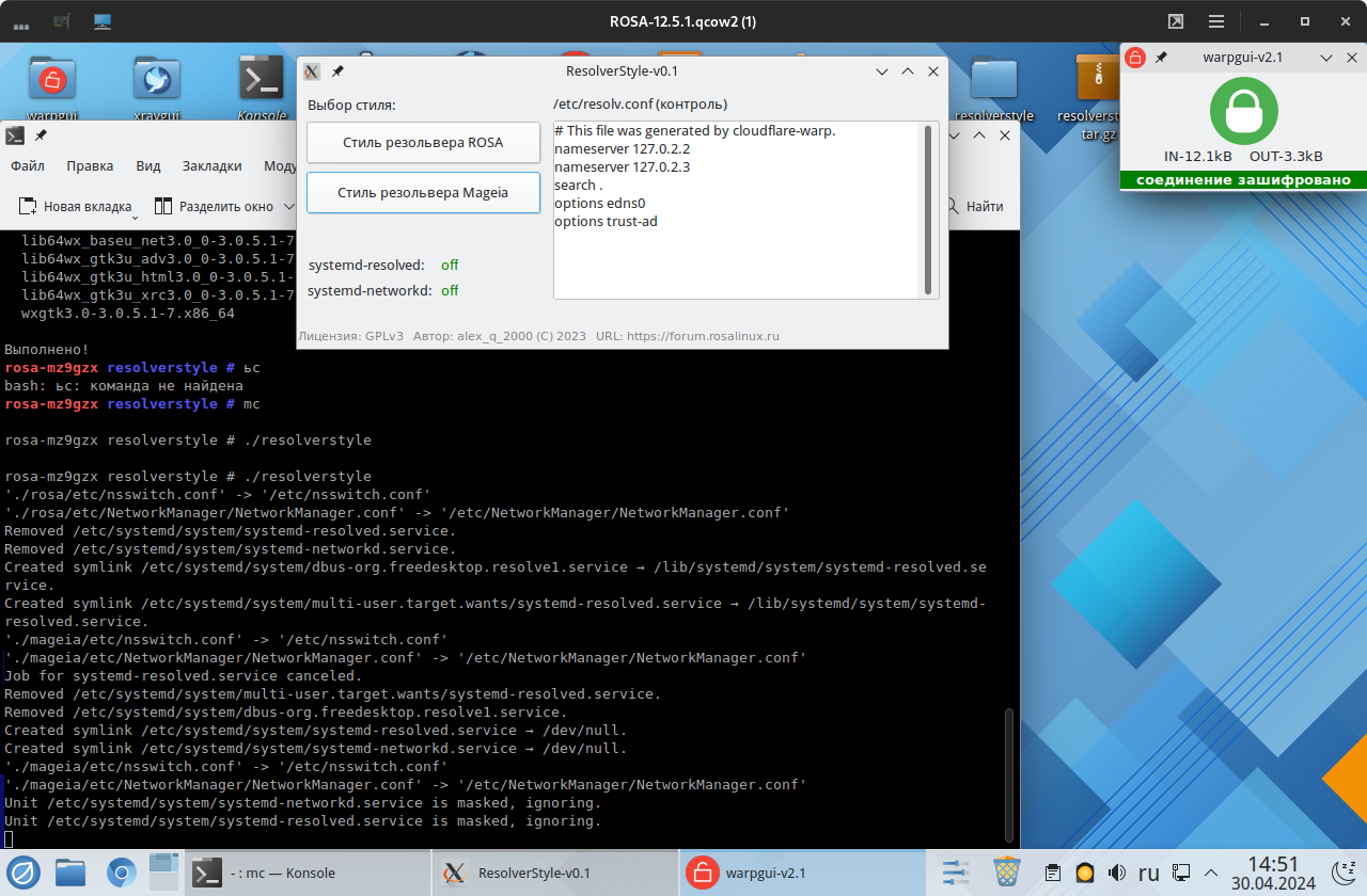

# Стиль резольвера Mageia
cp -fv ./mageia/etc/nsswitch.conf /etc/nsswitch.conf; cp -fv ./mageia/etc/NetworkManager/NetworkManager.conf /etc/NetworkManager/NetworkManager.conf; systemctl stop systemd-resolved systemd-networkd; systemctl disable systemd-networkd systemd-resolved; systemctl mask systemd-resolved systemd-networkd; rm -f /etc/resolv.conf; echo -e "nameserver 8.8.8.8\nnameserver 1.1.1.1" > /etc/resolv.conf; systemctl restart networkmanager
Как показали тесты, вариант "Cтиль резольвера Mageia" решает большинство проблем с systemd-resolved в ROSA.
p.s. матерные и другие ценные замечания приветствуются.
p.p.s. выпущен пакет resolverstyle; в контрибе.
