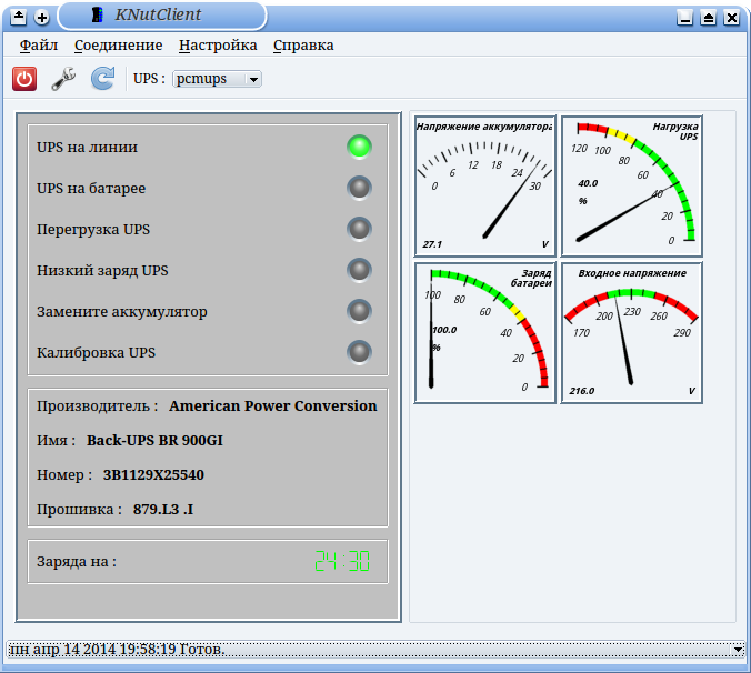

Доброго времени суток всем!
Я тут решил обрадовать пользователей, имеющих UPS (в том числе управляемые).
Для пользователей KDE была собрана графическая утилита knutclient, позволяющая снимать показания с источников бесперебойного питания (нагрузка, заряд батареи, примерно время работы и т.п.).
Помимо этого была собрана утилита конфигурирования ИБП, в которой можно проводить дополнительную настройку оборудования, не прибегая к правке конфигурационных файлов. Программа называется knutsetting. Обе находятся в репозитории contrib.
Данные утилиты в обязательном порядке требуют обновлённого пакета NUT, в котором исправлен ряд досадных ошибок, из-за которых не работало автоматическое срабатывание при выключении. Ну и всякое по мелочи. Заодно добавлена возможность изменения уровня батареи при котором будет бесперебойник выключаться, что можно уже в дальнейшем регулировать не залезая в потроха системы.
NUT для x86_64: http://abf-downloads.rosalinux.ru/rosa2 ... n/release/
NUT для i686: http://abf-downloads.rosalinux.ru/rosa2 ... n/release/
Достаточно выполнить urpmi.addmedia любое_название ссылка и после вызывать обновление системы. Новый NUT будет установлен автоматом.
Спрашивайте ваши вопросы :)
