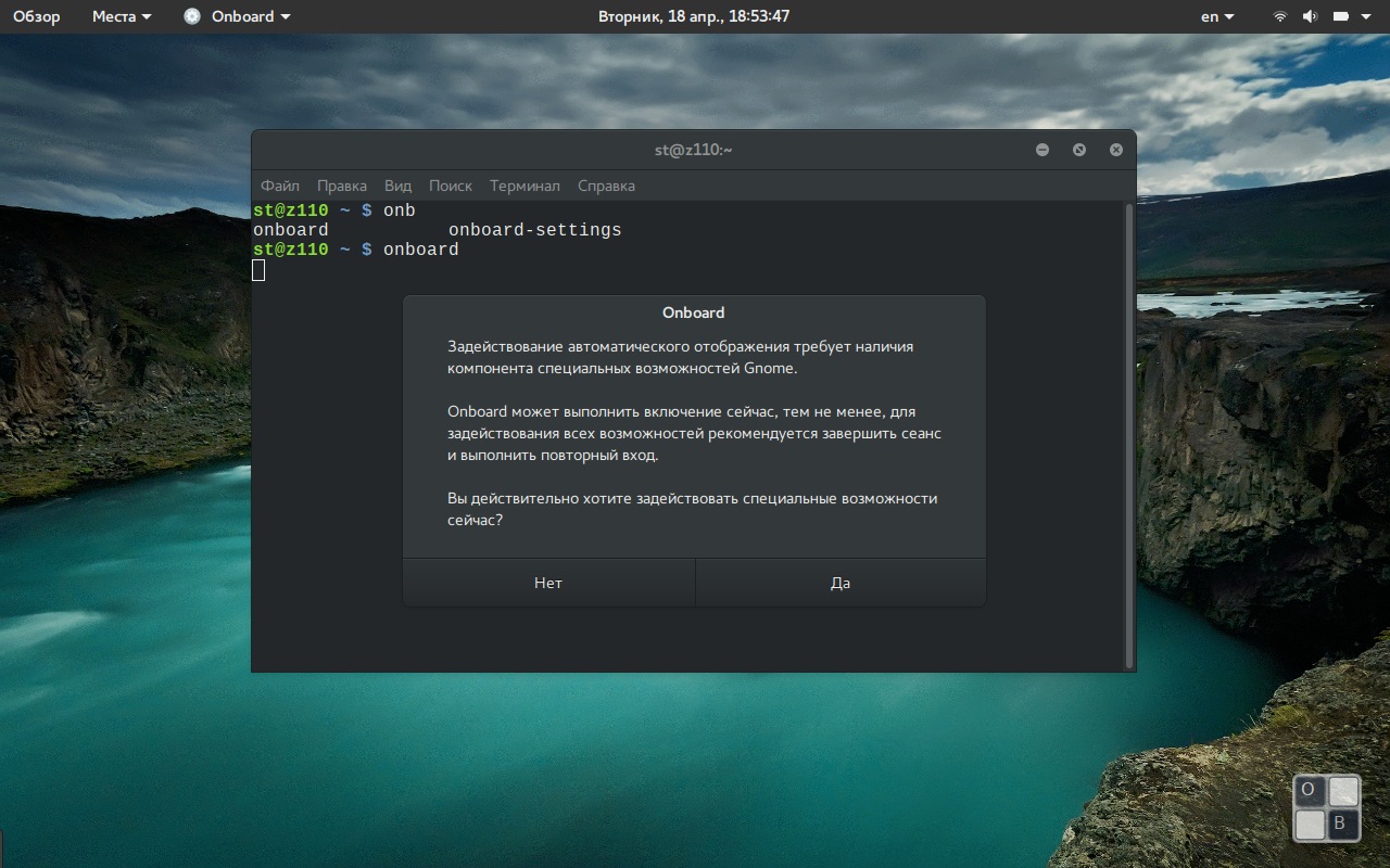

Спасибо. А скажите, Вы никакие "лишние" пакеты не удаляли?
aulon писал(а):11:40:51.810 WARNING Onboard.Keyboard: Atspi typelib missing, at-spi key-synth unavailable
11:40:51.914 WARNING Onboard.AtspiStateTracker: Atspi typelib missing, auto-show unavailable
