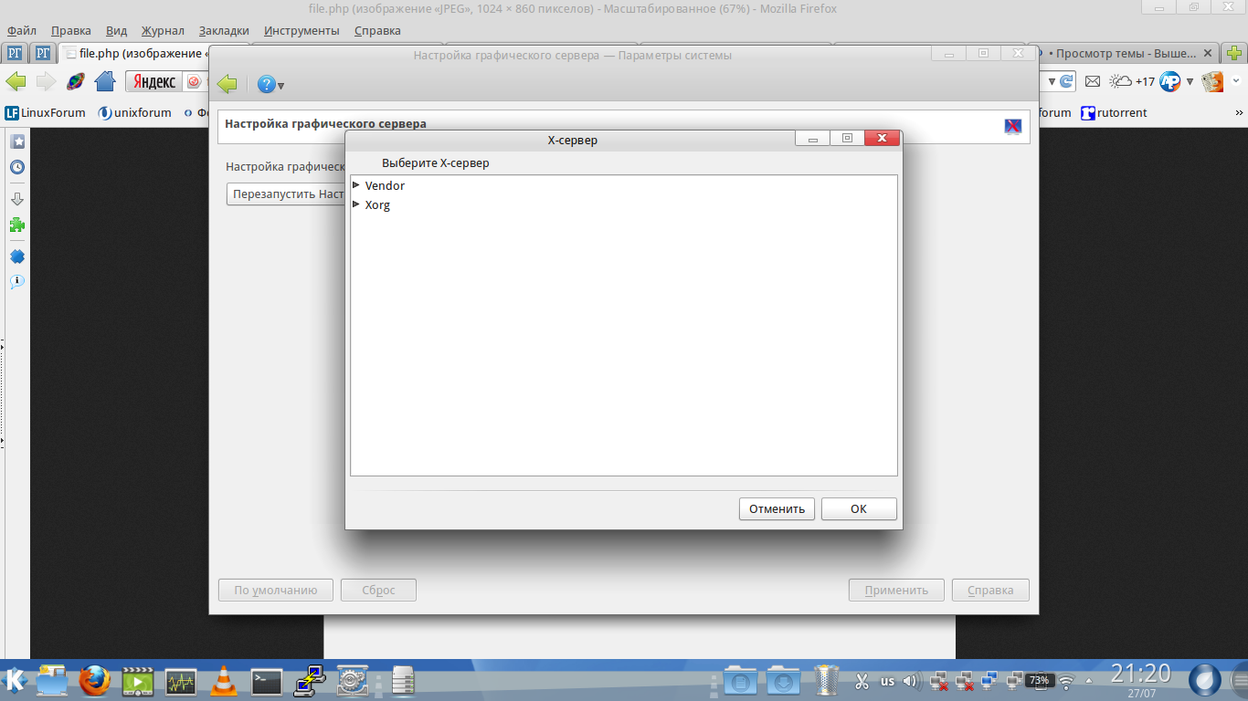

Re: [ROSA DF 2012.1] Замена видеокарты...
Sanos писал(а):какой из них проприеритарный?
Проприетарные драйвера в ветке Vendor, свободные в ветке Xorg:
У вас открыта ветка Vendor/проприетарные - вам остается подобрать правильный под вашу видеокарту.
