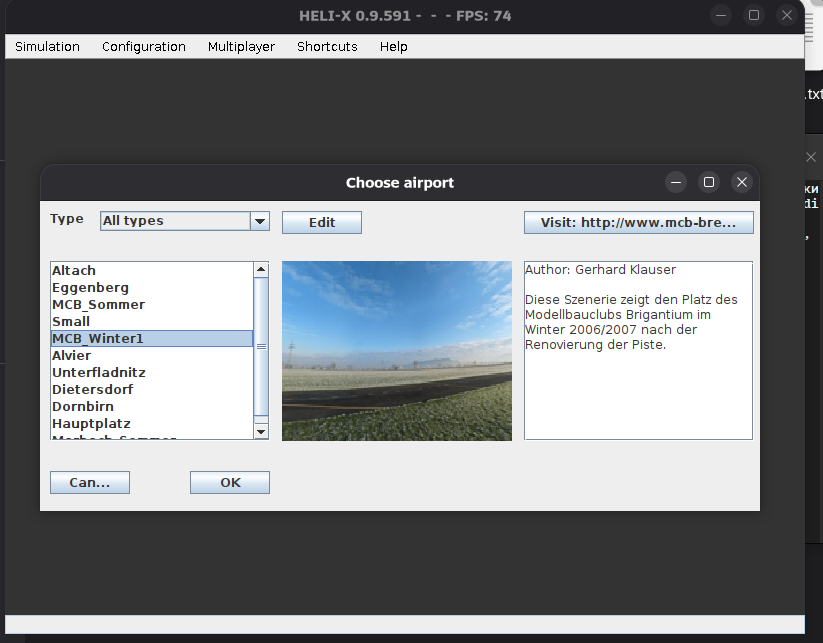

Скачал HELI-X 0.9.
Установил:
sudo dnf install java-1.8.0-openjdk
Скрипт runHELI-X64.sh сделал исполняемым и после запустилось.
