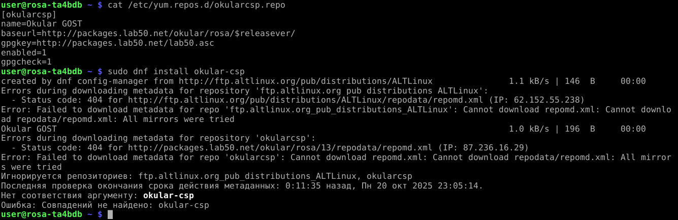

Спасибо за ответ, но чего-то не хватает в системе или какие-то ещё нужны команды. Если по указанной в ссылке инструкции, то
ошибка в конце вывода "РОСА не поддерживается".

Vit писал(а): 20 окт 2025, 23:23 Спасибо за ответ, но чего-то не хватает в системе или какие-то ещё нужны команды. Если по указанной в ссылке инструкции, то
Всё верно, поэтому и было написано:
nickm писал(а): 19 окт 2025, 22:13 Для R13 нужно поработать ручками, например:
, и показан пример содержимого файла:
$ cat /etc/yum.repos.d/okularcsp.repo
[okularcsp]
name=Okular GOST
baseurl=http://packages.lab50.net/okular/rosa/2021.1/
gpgkey=http://packages.lab50.net/lab50.asc
enabled=1
gpgcheck=1

Vit писал(а): 21 окт 2025, 20:35 Спасибо. Но я не понял, если у меня показывает другой путь в строке "baseurl=" - это означает, что никак
не реализовать задачу подписания PDF видимой ЭЦП ? Понадеялся "поработать ручками", чтобы получить решение,
а не просто увидеть, что ничего не получится. Есть ли ещё какие-то рекомендации?
Как было вышке сказано, приложение собрано для платформы:
irton писал(а): 21 окт 2025, 04:272021.1 (rosa12)
, поэтому и предлагается произвести ручную правку файла:
nickm писал(а): 21 окт 2025, 08:05
, и привести его к тому виду, который так же был указан во втором сообщении темы.
Ожидаемо, что подтянутся пакеты по зависимости и их будет много, но они систему, на сегодняшний день, не ломают:

    Установка libokular-csp-core-21.11.70.38-1.x86_64        @okularcsp
    Установка libokular-csp-cryptopro-21.11.70.38-1.x86_64   @okularcsp
    Установка okular-csp-21.11.70.38-1.x86_64                @okularcsp
    Установка okular-csp-common-21.11.70.38-1.x86_64         @okularcsp
    Установка okular-gost-21.11.70.38-1.x86_64               @okularcsp
    Установка poppler-csp-21.12.0.55-1.x86_64                @okularcsp
    Установка poppler-csp-qt5-21.12.0.55-1.x86_64            @okularcsp

Спасибо. Всё получилось. Без лишних вопросов решил бы проблему быстрее,
если б мне сразу сказали так:
1) В редакторе KWrite открыть файл: /etc/yum.repos.d/okularcsp.repo
2) Исправить текст в строке baseurl= таким образом:
и сохранить исправленный файл.
3) В терминале выполнить команду: sudo dnf install okular-csp
Будет устанавливаться большой список пакетов.
(на вопросы в терминале "Продолжить (д/Н)?" - отвечать согласием "д")
4) Запустить программу:
Пуск --> Офис --> "Окуляр ГОСТ" и проверить подписание PDF.

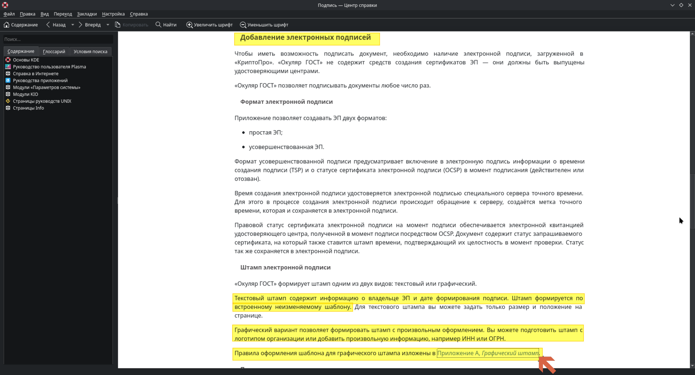

Vit писал(а): 21 окт 2025, 22:16но в штампе есть фамилия и дата, но нет серийного номера сертификата.
Это наверно, уже не исправляется.
Читайте документацию к программному продукту по "F1", где в двух словах - в бесплатной версии текстовый штамп не изменяется, в платной можно настроить графический штамп с необходимой для отображения информацией:
