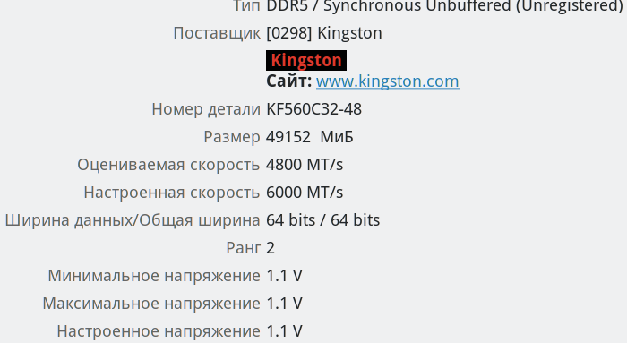

Операционки ещё давно отметилились тем, что плюют на некоторые настройки биоса и используют не то, что там прописано. В связи с чем запустил hardinfo из под рута, чтобы посмотреть ччто он там пишет про оперативку. На АМ5 это такая вещь, за которой следить нужно очень внимательно. И выдал мне этот медиум информацию в таких формулировках, как любят выдавать медиумы: пока не случится, не поймёшь о чём он сказал.
Оцениваемая скорость 4800, настроенная 6000, а настроенное напряжение 1.1вольта.
То что я настраивал на частоту 6000 это понятно. Но что такое оцениваемая скорость, если при настроенной частоте 6000 настроенное напряжение должно быть 1.35 вольта? То есть, какая в линуксе частота ОЗУ не понятно. Возможно линукс по тихому откатил частоту до 4800 и это скрывает.

По ходу линукс действительно плюёт с высокой башни на настройки работы с памятью в биосе. А понять это можно по тому, что у некоторых пользователей там настроен режим предотвращающий спонтанные перезагрузки компьютера. А если через какое-то время после выхода из ждущего режима, и во время простоя в хранителе экрана перед заходом в пользователя из спящего режима, эти перезагрузки происходят, значит режим работы с памятью был нарушен, что привело к её нестабильной работе. DDR5 нужно время от времени усиленно тренировать, как это делают платформы на амд, или незаметно жарить во время работы, как это делает интел (он вообще любит жарить железки ради мизерного преимущества над конкурентами), чтобы на паспортной частоте она работала стабильно. Во время выхода rosa2021.1 DDR5 уже была, авось к появлению в ПК DDR6 эту проблему в линуксах пофиксят, потому что там она должна быть ещё острее и игнорировать её станет сложно.

Не проще ли в пробе оборудования посмотреть (dmidecode)?
Ещё вариант - напрямую прочесть значения из какого-нибудь файла типа /proc/cpuinfo, с которого это и делают различные программы.

Survolog писал(а): 18 янв 2025, 01:03 Не проще ли в пробе оборудования посмотреть (dmidecode)?
Так никто такой идеи не подал. До AM5+DDR5 на компах с памятью ровно было и хватало графических утилит для её контроля: посмотрел что работает как надо и забыл об этом на несколько лет, консольные просто имелись в виду как запасной вариант. Посмотрел в консоли - те же странности с памятью:

        Ending Address: 0x00BFFFFFFFF
        Range Size: 48 GB
        Physical Device Handle: 0x0015
        Memory Array Mapped Address Handle: 0x0011
        Partition Row Position: Unknown
        Interleave Position: Unknown
        Interleaved Data Depth: Unknown
Handle 0x0017, DMI type 18, 23 bytes
32-bit Memory Error Information
        Type: OK
        Granularity: Unknown
        Operation: Unknown
        Vendor Syndrome: Unknown
        Memory Array Address: Unknown
        Device Address: Unknown
        Resolution: Unknown
Handle 0x0018, DMI type 17, 100 bytes
Memory Device
        Array Handle: 0x0010
        Error Information Handle: 0x0017
        Total Width: Unknown
        Data Width: Unknown
        Size: No Module Installed
        Form Factor: Unknown
        Set: None
        Locator: DIMMB1
        Bank Locator: P0 CHANNEL B
        Type: Unknown
        Type Detail: Unknown
Handle 0x0019, DMI type 18, 23 bytes
        Type: OK
        Operation: Unknown
        Resolution: Unknown
Handle 0x001A, DMI type 17, 100 bytes
Memory Device
        Error Information Handle: 0x0019
        Total Width: 64 bits
        Data Width: 64 bits
        Form Factor: DIMM
        Set: None
        Locator: DIMMB2
        Type: DDR5
        Type Detail: Synchronous Unbuffered (Unregistered)
        Speed: 4800 MT/s
        Manufacturer: Kingston
        Serial Number: 2506D40E
        Asset Tag: Not Specified
        Part Number: KF560C32-48
        Rank: 2
        Configured Memory Speed: 6000 MT/s
        Minimum Voltage: 1.1 V
        Maximum Voltage: 1.1 V
        Configured Voltage: 1.1 V
        Memory Technology: DRAM
        Memory Operating Mode Capability: Volatile memory
        Firmware Version: Unknown
        Module Manufacturer ID: Bank 2, Hex 0x98
        Module Product ID: Unknown
        Memory Subsystem Controller Manufacturer ID: Unknown
        Memory Subsystem Controller Product ID: Unknown
        Non-Volatile Size: None
        Volatile Size: 48 GB
        Cache Size: None
        Logical Size: None
Handle 0x001B, DMI type 20, 35 bytes
Memory Device Mapped Address
        Starting Address: 0x00C00000000
        Ending Address: 0x017FFFFFFFF
        Range Size: 48 GB
        Physical Device Handle: 0x001A
Handle 0x001C, DMI type 40, 14 bytes
Additional Information 1
        Referenced Handle: 0x0000
        Referenced Offset: 0x05
        String: AGESA!V9 ComboAm5PI 1.2.0.2b
        Value: 0x00000000
Handle 0x001D, DMI type 8, 9 bytes
Port Connector Information
        Internal Reference Designator: J1500
        Internal Connector Type: None
        External Reference Designator: USB-C
        External Connector Type: Access Bus (USB)
        Port Type: USB
Handle 0x001E, DMI type 8, 9 bytes
        Internal Reference Designator: J1501
        Port Type: USB
Handle 0x001F, DMI type 8, 9 bytes
        Internal Reference Designator: J1502
        Port Type: USB
Handle 0x0020, DMI type 8, 9 bytes
        Internal Reference Designator: J1503
        External Reference Designator: USB 2.0
        Port Type: USB
Handle 0x0021, DMI type 8, 9 bytes
        Internal Reference Designator: J1504
        External Reference Designator: USB 3.2
        Port Type: USB
Handle 0x0022, DMI type 8, 9 bytes
        Internal Reference Designator: J1100
        External Reference Designator: Nova
        External Connector Type: None
        Port Type: Video Port
Handle 0x0023, DMI type 8, 9 bytes
        Internal Reference Designator: J2100
        External Reference Designator: Front Audio
        External Connector Type: Mini Jack (headphones)
        Port Type: Audio Port
Handle 0x0024, DMI type 8, 9 bytes
        Internal Reference Designator: J2101
        External Reference Designator: Audio Jack
Handle 0x0025, DMI type 8, 9 bytes
        Internal Reference Designator: J2102
        External Reference Designator: HD Audio HDR
Handle 0x0026, DMI type 9, 17 bytes
System Slot Information
        Designation: PCIE1
        Type: x16 PCI Express x16
        Current Usage: Available
        Length: Short
        Characteristics:
                3.3 V is provided
                PME signal is supported
        Bus Address: 0000:00:1f.7
Handle 0x0027, DMI type 9, 17 bytes
        Designation: J3502
        Type: x4 M.2 Socket 3
        Length: Short
        Characteristics:
                3.3 V is provided
Handle 0x0028, DMI type 9, 17 bytes
        Designation: PCIE3
        Type: x4 PCI Express x4
        Length: Short
        Characteristics:
                3.3 V is provided
Handle 0x0029, DMI type 9, 17 bytes
        Designation: PCIE4
        Current Usage: In Use
        Length: Short
        Characteristics:
                3.3 V is provided
        Bus Address: 0000:00:02.1
Handle 0x002A, DMI type 41, 11 bytes
Onboard Device
        Reference Designation: Realtek ALC1220
        Type: Sound
        Status: Enabled
        Type Instance: 1
        Bus Address: 0000:0e:00.6
Handle 0x002B, DMI type 143, 16 bytes
OEM-specific Type
        Header and Data:
                8F 10 2B 00 00 01 02 03 04 05 06 07 08 09 0A 0B
        Strings:
                GOP1-[N/A]
                RAID-1...16
                PXEU1-v.2
                AMI-AptioV
                GSES-5/1
                MsiFlash-17
                N/A
                N/A
                N/A
                N/A
                N/A
                N/A
Handle 0x002C, DMI type 127, 4 bytes
End Of Table
 # cat /proc/meminfo
MemTotal:       81953492 kB
MemFree:         1514484 kB
MemAvailable:   75155852 kB
Buffers:         7371444 kB
Cached:         63389172 kB
SwapCached:            0 kB
Active:          6971940 kB
Inactive:       67881360 kB
Active(anon):    3440544 kB
Inactive(anon):     1184 kB
Active(file):    3531396 kB
Inactive(file): 67880176 kB
Unevictable:         216 kB
Mlocked:             216 kB
SwapTotal:      163839996 kB
SwapFree:       163831804 kB
Zswap:              1600 kB
Zswapped:           8192 kB
Dirty:               256 kB
Writeback:             0 kB
AnonPages:       4092996 kB
Mapped:           714628 kB
Shmem:            125368 kB
KReclaimable:    3087072 kB
Slab:            3460804 kB
SReclaimable:    3087072 kB
SUnreclaim:       373732 kB
KernelStack:       19696 kB
PageTables:        47056 kB
SecPageTables:         0 kB
NFS_Unstable:          0 kB
Bounce:                0 kB
WritebackTmp:          0 kB
CommitLimit:    204816740 kB
Committed_AS:   11777248 kB
VmallocTotal:   34359738367 kB
VmallocUsed:      131004 kB
VmallocChunk:          0 kB
Percpu:            18624 kB
HardwareCorrupted:     0 kB
AnonHugePages:     22528 kB
ShmemHugePages:        0 kB
ShmemPmdMapped:        0 kB
FileHugePages:         0 kB
FilePmdMapped:         0 kB
CmaTotal:              0 kB
CmaFree:               0 kB
Unaccepted:            0 kB
HugePages_Total:       0
HugePages_Free:        0
HugePages_Rsvd:        0
HugePages_Surp:        0
Hugepagesize:       2048 kB
Hugetlb:               0 kB
DirectMap4k:     2316664 kB
DirectMap2M:    47599616 kB
DirectMap1G:    34603008 kB
rosa-ka1byt buratino #
Из этих консольных выхлопов ясно что ОЗУ существует и даже работает. Но опять пишутся эти странные цифры, будто бы на частоте 6000 она настроена на напряжение 1.1V Да как это физически без жульничества может быть? Она же в биосе на эту частоту разогнана напряжением 1.35V Это допустимое паспортными данными планок напряжение, больше ставить не рискнул, опасаясь деградации. Поставил последнюю бета версию биоса с патчем совместимости с оперативкой, а тут тоже самое. С таким напряжением на частоте памяти 6000Mhz есть сомнения в её стабильной работоспособности после выхода из спящего режима. На новом биосе один раз воспользовался спящим режимом и после выхода из него, через время, была спонтанная перезагрузка. Больше спящим режимом не пользовался. Подозреваю, что с напряжением 1.1v и частотой 6000Mhz оперативки он плохо совмещается. Ждущий режим пока нормально работал. Спонтанные перезагрузки это беда АМ5, хотя народ про них и на АМ4 уже упоминал.
