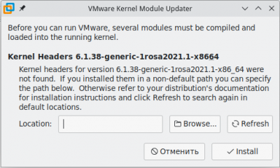

При установки vmware workstation требует kernel-headers 6.1.38-generic-1rosa2021.1-x8664 в репозитории нет. Есть kernel-headers-5.15.117-1.x86_64. Я установил ядро 5.15.117 не помогло. Подскажите что делать?

Вы путаете kernel-headers и kernel-devel. Вам нужно установить kernel-6.1-generic-devel.

Да скорей всего так и есть но попробывать не могу ошибка при загрузки kernel-6.1-generic-devel.

sudo dnf makecache (обновление метаданных) делали? Какая ошибка?

Все разобрался, была ошибка загрузки kernel-6.1-generic-devel. Через sudo dnf install kernel-6.1-generic-devel после опредилялись зависемости и начиналась загрузка в конце ошибка загрузки. Решилось установкой под root-ом:
su -
